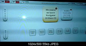

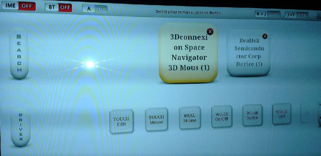

А где посмотреть логи? У меня такая картина на Minix7:
О чем говорит картина, что прога (андроид?) видит имя девайса?

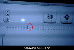

В проге "usb/bt joystick center" джойстик тоже виден:

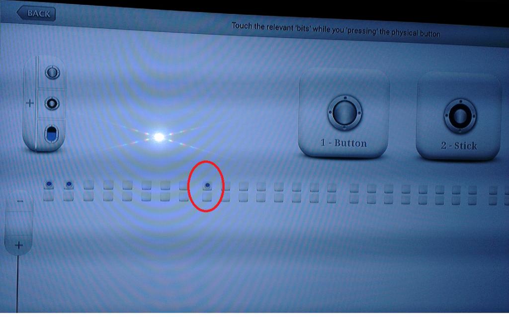

Фиксированные боковые кнопки показывают, понятно, однозначные байты:
Наклоны и нажатия тоже реагируют, но отметить их и использовать не получается, т.к. картина меняется от степени нажатия или отклюнения, что понятно - это основные возможности девайса (выбор действия на степень отклонения, наклона и т.д.).
Следовательно в этой проге невозможно настроить действия.
Но, определение устройства и реакция прог говорит о том, что не все безнадежно. Надо снифить и писать управление. Мне это не по силам.

У вас все в порядке, андроид видит гаджет и успешно его монтирует в системе.
Для получения логов установите эмулятор терминала, busybox (если еще нет), перезагрузитесь с подключенным Навигатором. После загрузки андроида запускайте терминал и вводите:
Код:
busybox dmesg | grep usb
и выложите скрин.
По идее у вас должно определиться устройство, его производитель, модель/название и оно примонтируется.
У меня же этого не происходит. Боюсь, дело в ядре...
