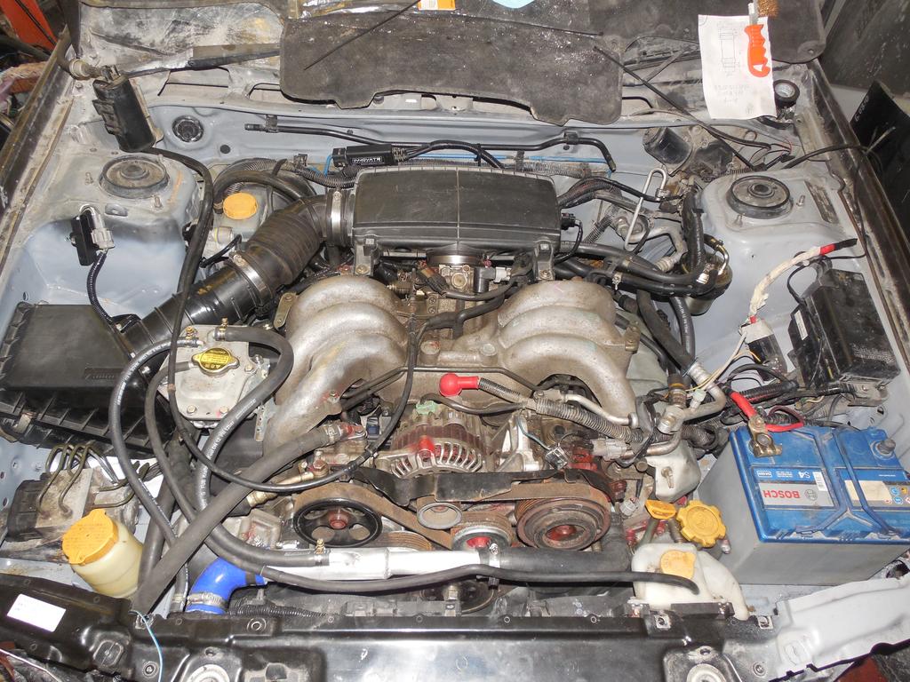

Сегодня после где-то трех месяцев подготовки к запуску мотор был успешно заведен.
В процессе подготовки было рождено:
проводка на мотор
коллектор охлаждающей системы
линия гидравлики на рейку (включая радиатор)
еще ряд необходимых запчастей
установлен воздушный радиатор на автомат
Почему так? А потому что в продаже или нету или стоит конских денег или продается утиль.
http://www.youtube.com/watch?v=tG6J5-OgXh8

турбину не стал ставить на трёшку?
Старый 02.05.2015, 16:36   #214
CyberSubaru
Аватар для CyberSubaru
Регистрация: 20.01.2010
Город: Владивосток
Машина: Subaru Impreza GF/GG
Сообщений: 1,064
разве на фото видна турбина или интеркулер? )))))
