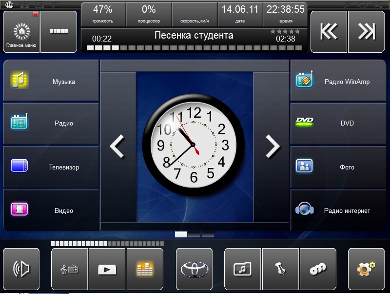

получилось добавить себе тему цветастую СF
