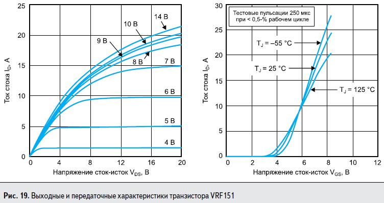

вот ты молодец! я б не стал так долго-много-подробно расписывать. Даже к твоему тексту есть дополнения, но спорить лень )) ( вкратце, 436й тупо управляющий, а транзюки в большинстве своём выходят на ключ при 5 вольтах на затворе)
Так это... я далеко не все написал ,даже без формул и то ели осилил
Не имеет значение,что он управляющий ,он же плавно подает напряжение на затвор уже силового,там будет такая-же картина,так как будет плавно его открывать/закрывать. По поводу 5 вольт - да действительно много транзисторов при 4,5-5вольт на затворе приближаются к полному открытию. НО... Никакого отношения к стоку/истоку не относятся. Вообще если без теории подключить осциллограф ,сразу все будет видно (если шкалу растянуть) и чем медленней будем подавать на затвор тем лучше будет видно. А если по теории ,хотя бы так ,картинка из первого попавшийся даташита
Если ток стока ,допустим нужен 5А. , то самый критичный участок,от 3 до 5 вольт на затворе. По раффику я могу снять ток 5а и при напряжении на затворе и 3...3,2в ,но боюсь в этом режиме он очень быстро уйдет в мир иной. Из за теплового пробоя,так как он пока еще в линейном режиме...
Допустим при 3,2вольта на затворе ,его сопротивление будет 2 Ома. И нагрузка в стоке тоже 2 Ома.Тогда при напряжении питания 20 вольт,я как раз получу ток в цепи 5А. Только падение напряжения на поливике будет 10в . Итог 10*5=50W Рассеивается только на транзисторе. И если он маломощный ему можно пожелать счастливого пути в мир иной. Так как с него пойдет ДЫМ. А мы все знаем,что почти все электронные компоненты,работают на дыму Как только из детали дым выходит,она перестает работать Мда коньяк на ночь,- это зло
ок, согласен. тогда для полного идеала резак с АСС надо с 10к скинуть до ом 500, или подтяжку до 100к сделать, тогда и С2 можно уменьшать (или играться с задержкой, кому какая надо)

Я так понял нельзя плавно включать, только в режиме ключа, а задержка если нужная другим устройством делать на выход полевик в режиме ключ? Режим напряжением на затворе выбираем ?
У нас токи не большие 1-3А в основном. А ключи многие используют с материнок и т.д. которые держат в номинале по 30-50А и имеют не плохой параметр теплового рассеивания. Так ,что не сильно критично,в нашем случае. Но вообще так делать не стоит.
Если нагрузка была бы большая,допустим пару ламп по 55W и мы ее коммутировали как http://www.pccar.ru/showpost.php?p=350268&postcount=201 ,плавна зажигая или выключая в течении пару секунд. Скорее всего наш транзистор бы не выдержал и сдох.. хоть и имеет ток нагрузки в 30А . По этому и используют шим или ООчень мощные транзисторы..
Если делать правильно задержку, лучше использовать RS цепочку + триггер шмитта + ключ. Либо любой другой вариант,но с таким смыслом..
