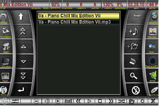

Нет опять не то. Вот в этом окне 1 папка и 1 mp3. Папка открывается одним кликом, а запуск мп3 файла двумя. Как сделать запуск мп3 файла одним кликом?

Сообщение от samara Посмотреть сообщение
Вставь в ExecTBL.ini вот эту строку и должно работать
"ONFILECLICK","CLEARLIST||ADD1||UP||PLAY",audio_br owser.skin
только audio_browser.skin без пробела, он почему-то вставляется автоматически при создании ответа в теме.
У меня работает без проблем

samara is on a distinguished road
Теперь файл мп3 вообще не открывается! При запуске файла желтая полоска выбора переносится на папку, которая расположена над файлом и все!
А какой плеер используешь? Попробывал с Windows Media Player происходит именно так как описываешь, а с WinAmp всё работает, всё таки РР заточен под WinAmp с остальными плеерами постоянно возникают какие-нибудь проблемы. У меня только wa и wmp , другие не устанавливал, поэтому проверить не могу.
