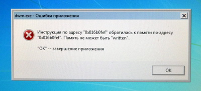

Потестил немного Икар в машине. Результаты такие: После включения Икар запоминает песню, которую играл при выключении, но воспроизводить ее не начинает. Пробовал удалять ветку реестра. Она восстанавливается. И в нужном ключе прописана правильная песня. DSPlayer в процессах есть. Сперва подумал, что он не запоминает позицию и поэтому не начинает воспроизведение. Поставил в настройках режим From Begin. Результат - тот же Еще заметил одну особенность. Если выключить Икар и заново включить - все начинет играть как надо. Позицию запоминает. Если после такого выключения-включения перезагрузить компьютер, то Икар начинает играть!!! Повторная перезагрузка - тишина. Снова выход-запуск программы, перезагрузка - играет с запомненной позиции! Опять перезагрузка - встает на запомненную песню и молчит. В общем, Икар запоминает позицию и начинает воспроизведение, если перед этим из него выйти и снова зайти. Но эффекта хватает всего на одну перезагрузку...
Дополню информацию. Еще в пятницу вечером, после неудачи в машине, заметил дома на ББ, что не всегда, но появляется сообщение об ошибкке при выключении компа. Фотку прилагаю. Сегодня под опыты попал третий комп. Тоже 7ка макс, но без обновлений. Икар на нем никогда не устанавливался. Установил икара, хамелеона, обновился до 1.6.6.12. Все указанные симптомы повторились и на третьем компе. И ошибка появлялась. Очень редко, но в процессе "мучений" появлялась. По-моему после того, как выключить-включить Икар, то после первой или второй перезагрузки.
Может где-то здесь проблема зарыта?
ЗЫ:Только не надо намекать на вирусы. Это только с 1.6.6.12 проявляется и на трех компах.
Подтверждаю. У меня та же ошибка довольно часто вылазит при выключении компа.
