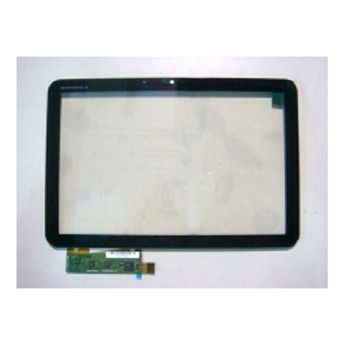

Решил рискнуть и купил к своей матрице тач, попробую подключить.
Цена вопроса 65. баксов. Правда идти будет долго - Гонконг...

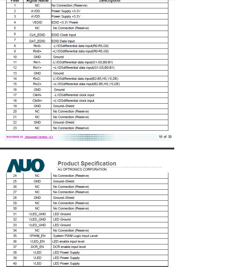

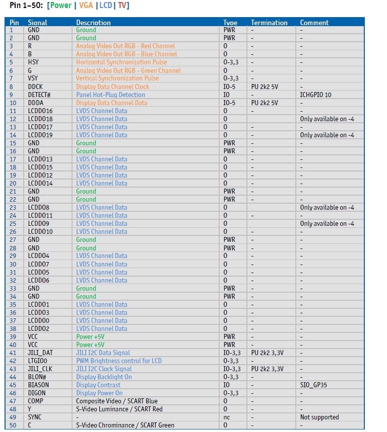

Хочу попробовать подключить свою матрицу к плате с ЛВДС.
Ниже картинки распиновки матрицы и ЛВДС на плате.
Плата поддерживает JILI, а матрица с EDID. Мысли есть у кого какие?
п.с. по плате - то что синим цветом - это для лвдс.

вроде пришло, за две недели - наверное рекорд.
правда нужно ехать на таможню - в пятницу будем посмотреть...

LVDS каналы на матери по номерам не расписаны...
+3.3 EDID на +3.3 JILI цеплять будешь?..

пока еще не решил.
получил тач. штекер правда на нем очень мелкий... будем искать.
прикол - сегодня смотрю, а у того продавца где я покупал ценник ровно в три раза поднялся... с чего бы это?
