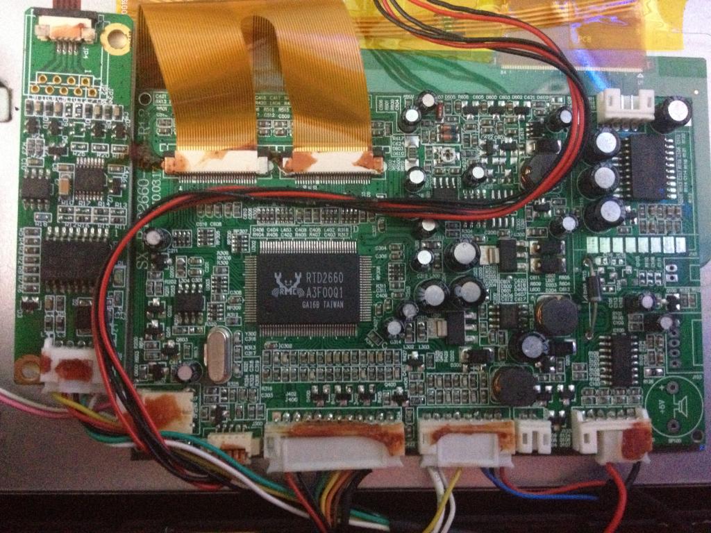

Доброго времени суток. У меня та же проблема с китайским монитором. Так же при подключении синего провода на + врубается режим ACC. Но в этом режиме у меня работает вход PC, а не как у автора AV2. Можно ли придумать схему, или доработать плату самого монитора чтобы он включал режим AV(неважно какой) Фото платы прилагаю
