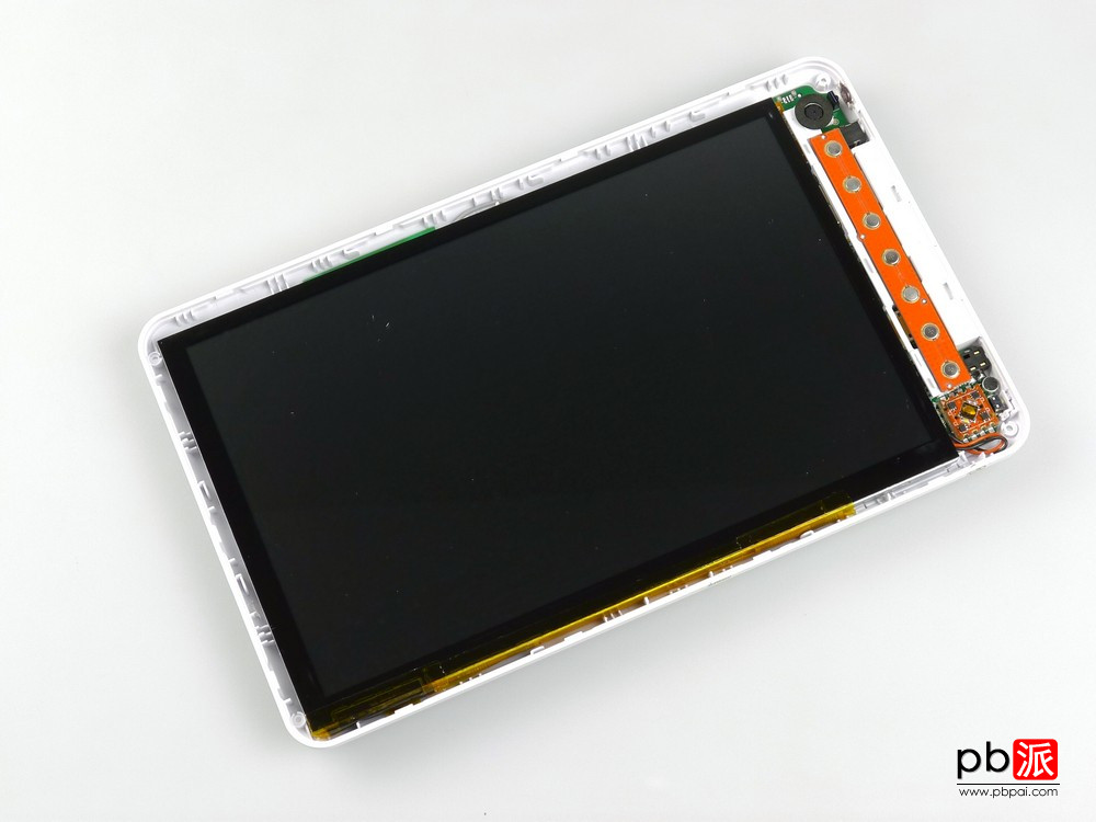

В поисках 8" матрицы нашел единственный вариант планшет Ainol nova 8" 1280x800 разрешение + мультитач. Остался вопрос как все это дело прикрутить к китайскому контролеру?

узнайте что там за матрица. напишите китайцу. Он вам продаст все целиком, если сможет купить у себя в китае эту матрицу.
