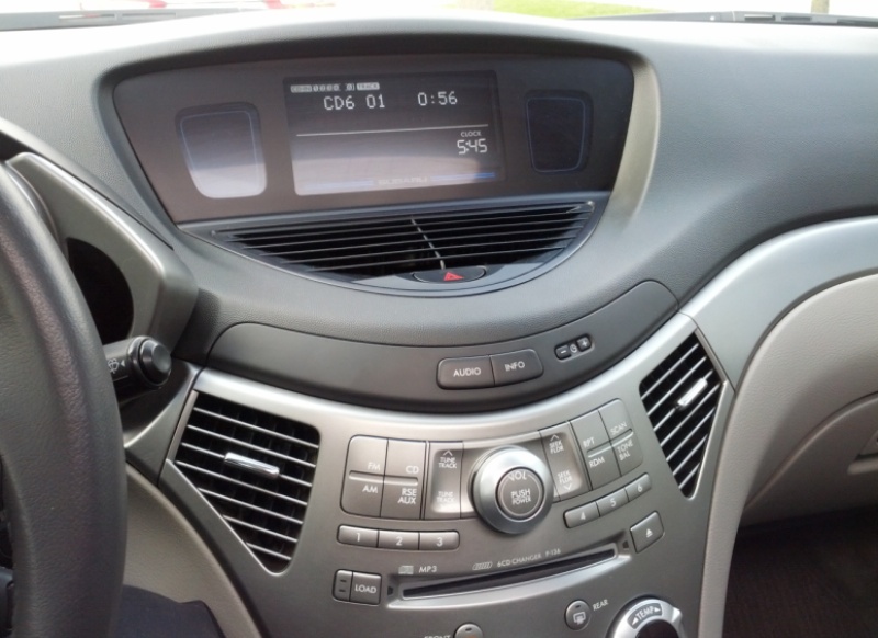

Проект с фориком закончился неожиданно.
Матрица вернулась к mirzo, форик нашел нового хозяина, а я теперь буду пытаться прикрутить смартфон сюда.

это tribeca ?
