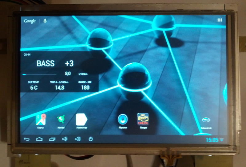

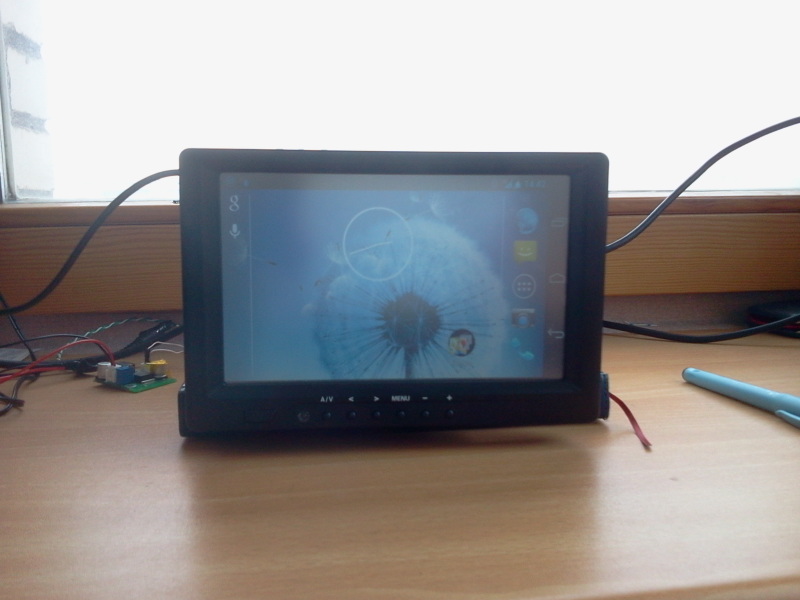

В качестве монитора пока используется матрица CLAA070NC0BCT с разрешением 1024х600, которая идеально подошла к корпусу от лилипута
Изображение на матрицу с телефона выводится по hdmi через контроллер
Картинка не обрезается, и не искажается - выглядит почти идеально.
Контроллер матрицы питается от сети автомобиля через NSD15-12S5 с гальванической развязкой. Также этот бп используется и для питания mhl-hdmi адаптера, который обеспечивает и подзарядку смартфона.
На Android 4.2.2 со стоковым ядром в режиме навигации смартфон постепенно теряет заряд (в среднем 10% за 2-2,5 часа), при этом общее потребление монитора и смартфона от бортовой сети 12В составляет 0,7А.

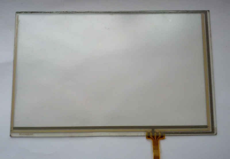

Для управления смартфоном с тача внешнего монитора вроде как были готовые решения но они как-то не впечатлили, а их стоимость слегка зашкаливает за разумные пределы, поэтому пришлось повозится и начать изучать Java.

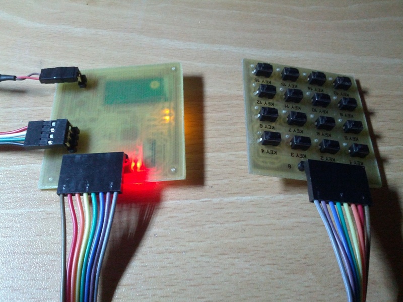

В результате сделал железяку передающую касания тача монитора по bluetooth в смартфон. В дополнение к этому появилась возможность имитировать нажатия некоторых системных кнопок или действий (назад, домой, меню, запуск установленных приложений и т.д.). В результате к этой железяке была сделана матричная клавиатура на 16 кнопок. Так как кнопок на руле у меня нет – то для использования появившихся возможностей пришлось еще делать ИК приемник дешифратор для нарульного пульта Pioneer.

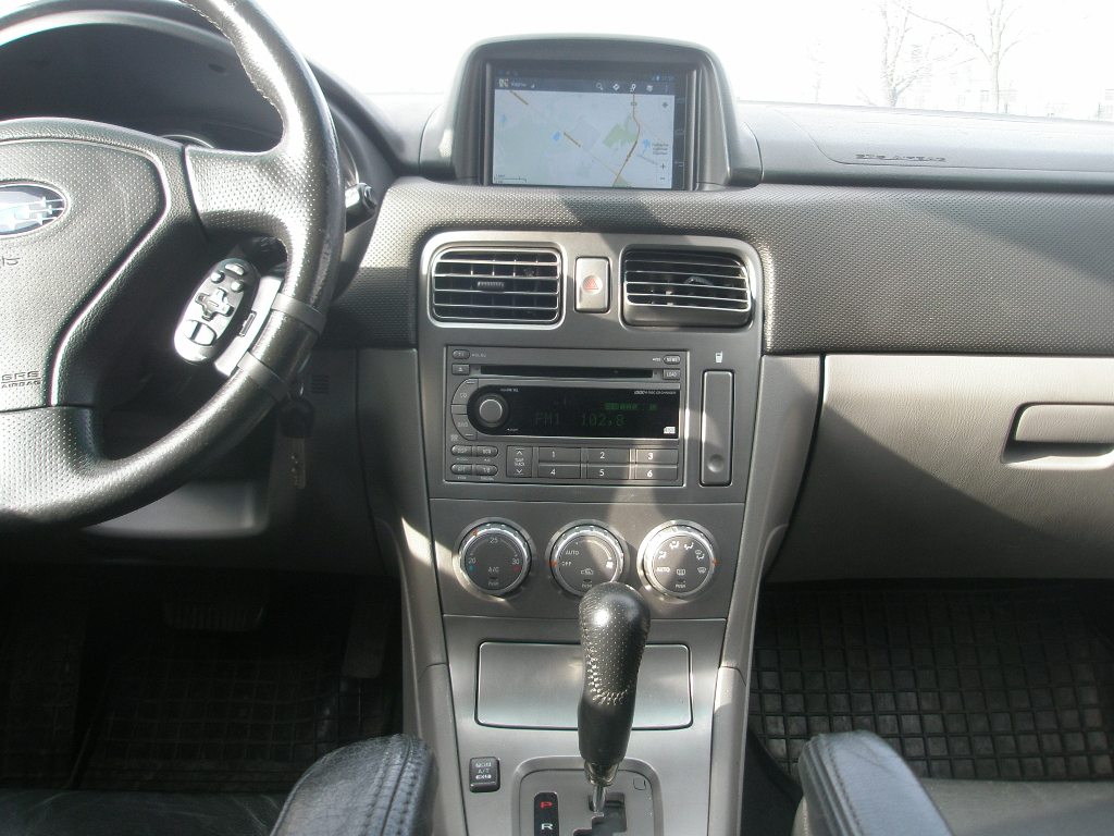

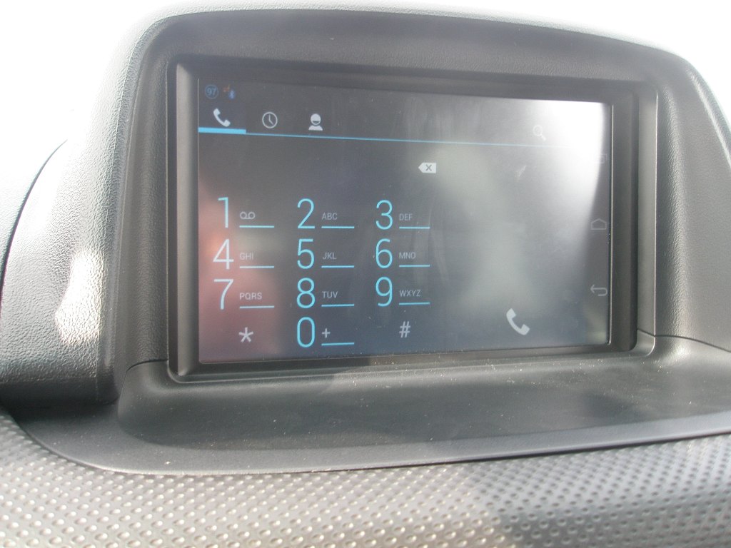

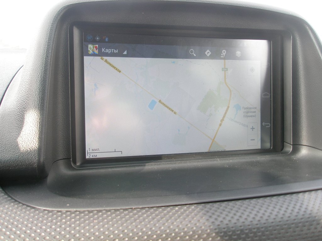

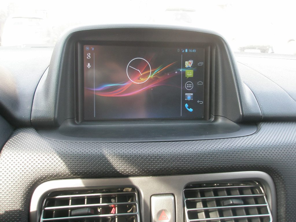

Установил все это в машину.
Питание 12В подается с розетки, расположенной в бардачке подлокотника. Туда же вывел кабель hdmi и питание 5В от NSD15-12S5 для смартфона. Фотоприемник для пульта ду вывел пока в центральный воздуховод.
На тач матрицы приклеил матовую пленку - бликов нет. Яркости матрицы вполне хватает. На солнце все читается и на темном и на светлом фоне.

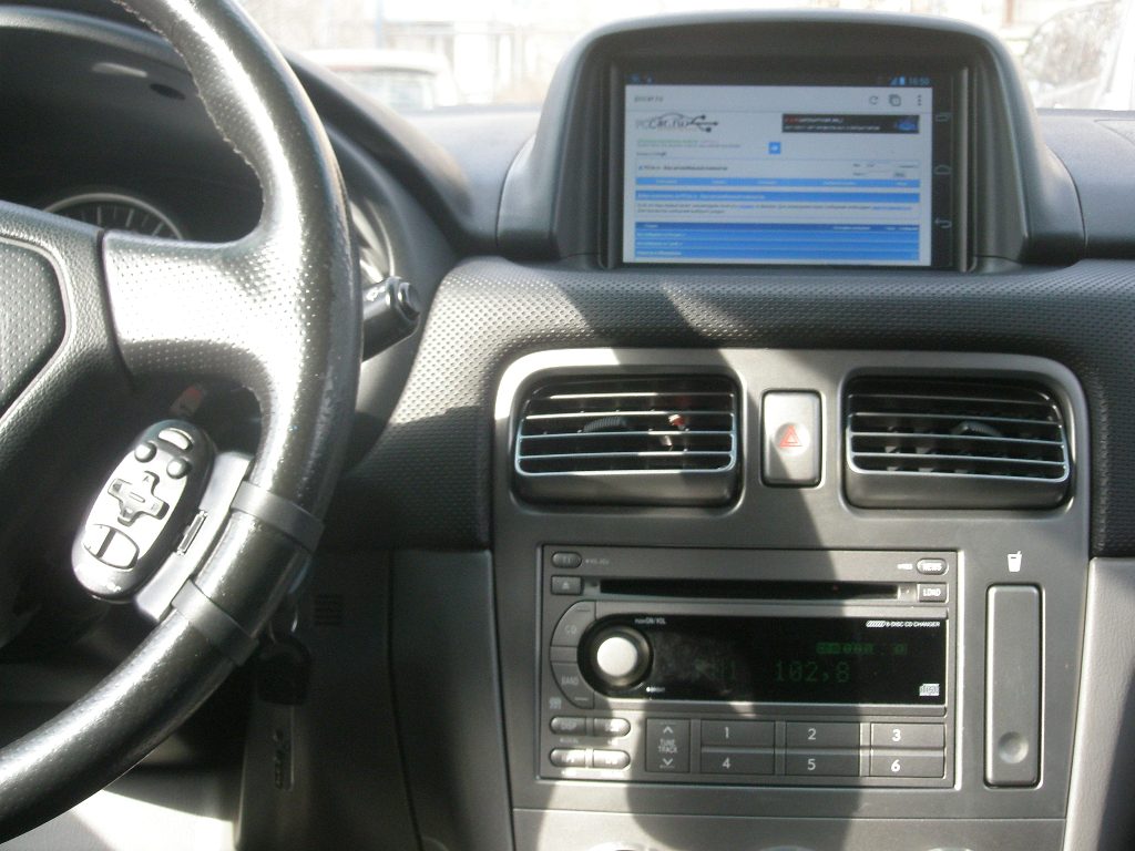

Обрезал в штатном мафоне несколько кнопок и вывел их к монитору.
Верхняя левая кнопка "TI" - теперь переключает входы контроллера (HDMI - AV - VGA).
Верхняя правая кнопка "NEWS" - теперь работает как HOME.
Пользу от этих кнопок в штатном мафоне, я так и не понял.
Большие кнопки "1", "2", "3" подключил к матричной клавиатуре.
На них у меня теперь запуск приложений - навител, гугл карты, torque.
Для радио и CD остались кнопки, 4, 5 и 6.
а можно подробнее с этого места?
Старый 11.04.2013, 14:55   #10
mas_u
Регистрация: 08.05.2011
Машина: Subaru
Сообщений: 233
mas_u is on a distinguished road
Контроллер avr с АЦП вычисляет нажатия на резистивный тач. Все что намеряли по bluetooth передаем в андроид (spp). В андроиде запущен сервис который принимает данные, маштабирует в зависимости от калибровочных коэффициентов и имитирует нажатие. Параллельно avr сканирует матричную клаву на предмет нажатия кнопок на ней. Если есть нажатие то опять передает в сервис, а тот уже в зависимости от настроек либо запускает установленное приложение, либо имитирует системную или медиа кнопку. Самое сложное оказалось - написать сервис.
До этого пытался использовать bluetooth мышь - по аналогии как это делал с usb мышью. Проблема в том, что в отличии от usb, где в дескрипторе можно было указать 2 байтный сдвиг, в стандартной блютузной доступен только однобайтный - т.е. перемещение максимум +-127 точек. В результате для перемещения на большие растояния необходимо было делать несколько действий. В android 2.3 на табе все было ок - и мышь двигалась как надо, а вот на android 4 и выше зависимость перемещения мыши от кол-ва посылок была явно не линейной. Но я даже вычислил формулу по которой можно было определить необходимое кол-во беспрерывных посылок и их содержимое для перемещения в заданную точку, но этот способ работал не всегда - вероятность была 80-90%.)))) Для 100% точности попадания в заданную точку между посылками необходимо было делать паузы минимум 50ms, в результате если мышь была в одном углу экрана то для ее перемещения в другой требовалось до 300ms - это реально выглядело смешно и бесило.
Приблизительно как тут - http://www.youtube.com/watch?feature...&v=V9AXRAbl-Ws
Плюс к этому - если изменить "Скорость указателя" в настройках андроида то все вычисления будут неправильными.
