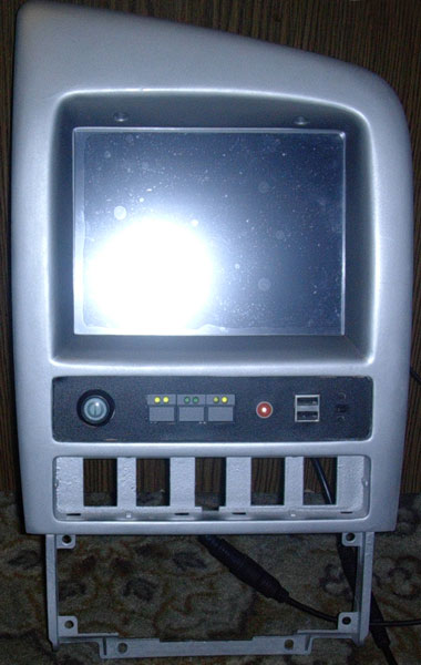

Наконец сегодня в ЧИП-ДИПЕ наткнулся на чудные ретро-клавиши! Они напомнили мое компьютерное детство - БК-001, ZX-Spectrum и того монстра, что занимал целую комнату в техникуме, с трудом поддерживал 4 терминала и питался перфокартами
Короче сваял и уже минимум полгода ничего переделывать не буду!
Слева направо:
1. Энкодер, внутри кнопка мьюте
2. REW, Play/Pause, FF
3. Кнопка для камеры (сброс последнего отрезка в отдельный файл)
4. 2 USB порта
5. Кнопки монитора - включение, переключение режимов, и ИК порт от моника.

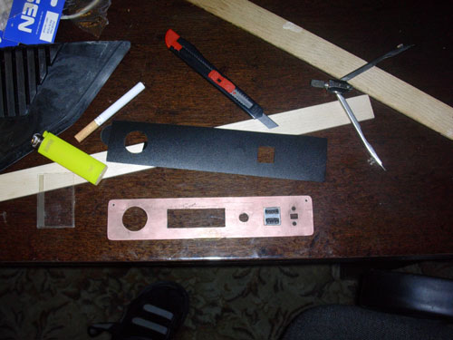

И еще фотка с процессом кройки.
ID:	3048   Нажмите на изображение для увеличения

Зачотный Киборг получается шожебудетдальше?

Вчера проложил провода! Первый пуск в машине состоялся без эксцессов (тфу три раза). Сегодня зафотографирую и доделаю (ну или завтра).
Паша извини не до клавы пока энтузиазм есть - но я ее прозвоню

Энтузиазма хватило! Вчера воткнул моник! Вот такой подарок себе на ДР. Знакомые в шоке - оно все заработало! (в чем я и не сомневался!)
Осталость присобачить усилок, но это 4 винта и подключить провода! - фигня по сравнению с мировой революцией!
Основные недостатки - за пару месяцев набор софта успел устареть - надо собирать новый! Акустика штатная (конечно под замену). Энкодер регулирует с очень малым шагом - от нуля до максимума: 2 - 2,5 оборота.
Экран гад ляпается. И главное появилась трещинка на краске.....
Но это все некритично и решаемо! Фотки чуть позже - вчера не до них было (закончили в 1 ночи). А сегодня я ДР праздную.
