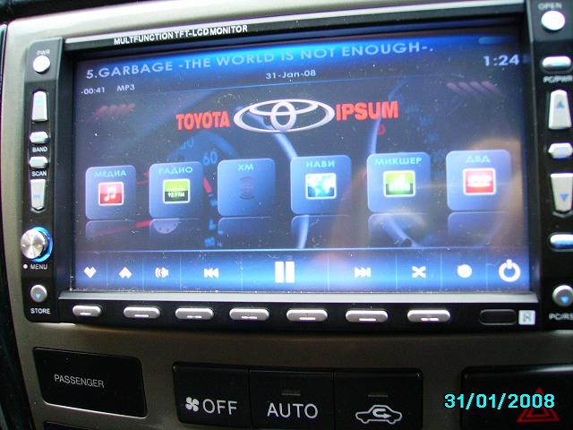

А я на этом остановился:
Андроид ГУ.

ой, сорри... наверное это нехорошо пихать в твой проект свою картинку...
