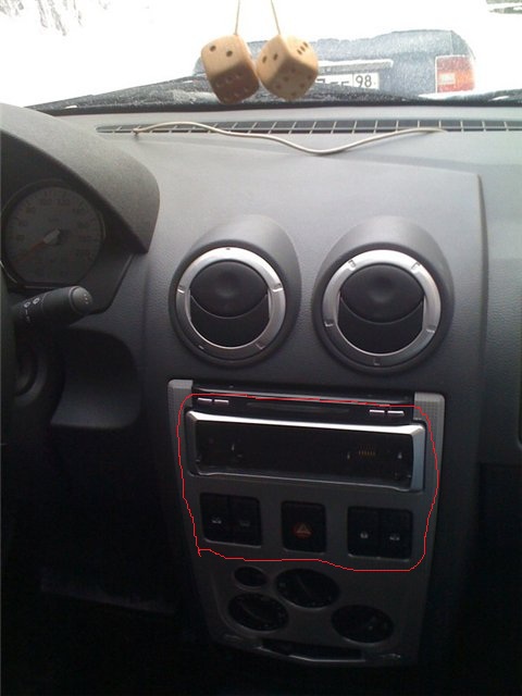

Здравствуй. Тоже очень подумываю насчет пк в логан, собрал уже системник. Осталось пару вопросов, надеюсь ты как человек опытный подскажешь мне.
-Как по поводу запусков зимой в -20 и холоднее?
-Я как понял ты разместил системник под сидухой, не мешает ли тебе он? Сидуха двигается во всех положениях?
Ну и поводу размещение монитора. Не очень хотелось бы резать воздуховоды и я подумываю вставить экран вместо родной магнитолы. Попробовать "раздрочить" лицевую панель. Примерно под 2 din магнитолу можно сделать.
Примерно вот я отметил как. Кнопки переместить в другое место.
Как думаешь можно попробовать как вариант?
Метаюсь между 2din магнитолой и Car PC . Очень нужен совет опытного человека.

По поводу морозов, у меня старенький ноут, он до -15 стартует без проблем, но после -12 не всегда уже стартует внешний винт. Если температура ниже -15 то он тоже запустится но только после того как минут 5-10 прогреется салон. Именно для таких случаев я полностью не избавлялся от магнитолы и в эти морозы практически не пользовался компом, т.к. поездка на работу и с работы занимаем 15-20мин. Некоторые ставят подогрев винта для ускорения его прогрева, хоnя сейчас уже можно SSD приемлемого размера устанавливать.
Компьютер перемещению сиденья никак не мешает, я оставил достаточную петлю проводом, сделал их жгутом и никаких проблем с этом не возникло.
Я тоже с начало рассматривал такое расположение монитора, но там для меня два основных минусов!!! Во первых он довольно низко находится и приходится далеко взгляд от дороги переносить! Но зато удобно тыкать пальцем в монитор держа руку на рычаге КПП, особенно на 1 3 5 передаче Вторым минусом это некуда переносить кнопки, чтобы они гармонично вписались и самое главное чтобы ими было УДОБНО пользоваться!!! А в остальном в данное место не составит труда вписать монитор!! Насчет 2 din магнитолы там она по длине может не подойти упрется в печку нужно мерять!
А это уже каждый сам для себя решает что ему необходимо и что ему достаточно!!! Магнитола или карпс ))
