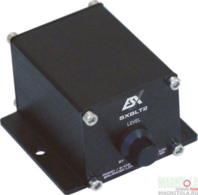

на просторах инета наткнулся на такую вот штуку Балансный преобразователь ESX SXBLT2
http://magnitola.ru/ESX-SXBLT2-p-18540.html
Знающие люди может подскажите что это такое вообще и подойдет ли для моей задачи?

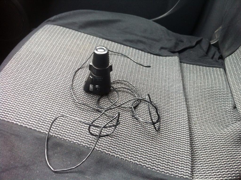

Приобрел джойстик sony rm-x2s, правда сильно поюзаный с оторванным проводом и одна педалькой в одно направление подклинивает но продавец "уверял" что он рабочий ) придет время проверим работоспособность.
я давно хотел такую штуку найти но это сейчас такой раритет и эксклюзив
