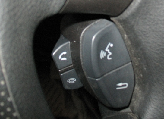

Сообщение от habar Посмотреть сообщение
можно будет управлять планшетом, с руля (резит. кн.) с помощью данного контролера?
(назад, домой, меню) голосовой набор и сброс.
Подскажите разве есть команда андроиду с внешнего устройства (контроллера) принять вызов, голосовой набор, сброс ?

Сообщение от Alex EX Посмотреть сообщение
Хотите кнопкой трубку поднимать?

Сообщение от Митрич18 Посмотреть сообщение
Ну да, на руле есть штатные, хочу назначить.

Нужные файлы подправить и всё будет работать, кнопку можно назначить любую, это думаю лучше обсуждать вне Юриной темы.
Солидарен, правка файла *.kl решит практически все хотелки....
