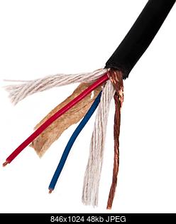

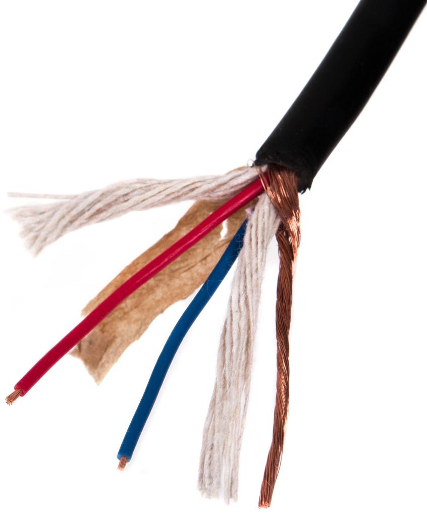

Вот такого плана кабель, один в один. Нитка, фольга, волосня, две жилы. Совсем плохо?
Просто дома целая бухта этого кабла. Всяко думаю лучше, чем готовые мистари.

Оболочка внешняя не разделана, не видно плетение экрана...если просто этот пучок вдоль кабеля идёт, то на выброс такой кабель,
если даже плетёнка вкруг, но не плотная, тоже на выброс. Китай типа майстери и пролежни тут вообще не обсуждаемы, как впрочем
и красивые кабеля этих "фирм" на акустику с прозрачной оболочкой, там аллюминий дешёвый покрашенный под медь.
