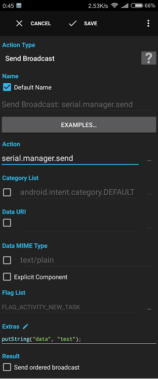

Огромное спасибо за приложение и советы , получилось на nano v.3 запустить скетчи автояркости и
температуры ( как и хотел , температура в статус баре ) , но сейчас не могу решить следующюю задачу : как отправлять команды из Automagic * Automation в SerialManager ?
Возможность отправлять команды на контроллер из Tasker и Automate проработана , а я вот с Automagic * Automation мучаюсь , может что посоветуете ?
С Action вроде понятно , а вот в Extras не знаю что писать , в Automagic * Automation варианты : putString(key, value); getString(key, value) и т.д. , короче свой формат , если вместо "," ставлю ":"
Automagic ругается .

vdsem, я думаю так: putString("data", "ВашеЗначение");
ну или без кавычек, если не получится напишите, я поставлю Automagic * Automation, гляну что там да как.

vdsem, странно, вот мои настройки, test отправляется. У Вас триггер точно срабатывал?

Разобрался , "дело было не в бобине" , поправили скетч и все пошло , мешало не совсем правильное понимание того , как все это работает .
