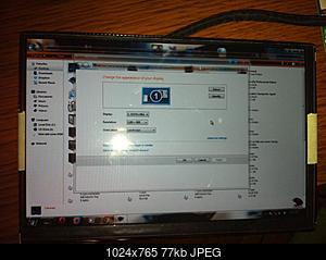

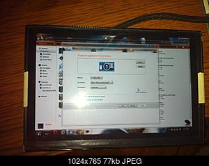

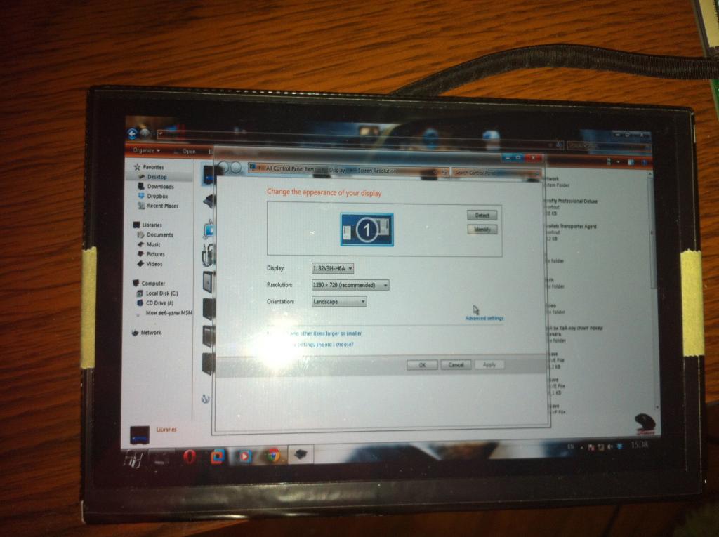

Сообщение от mas_u Посмотреть сообщение
как он обрабатывает, видеовход по hdmi c разрешением 720p 60Hz
Ну как то так:
Это же HDMI, ручками тут ничего сам не сделаешь. Если изображение не вливается в натив матрицы, то оно будет автоматом масштабировано. Как и произошло с 720p.

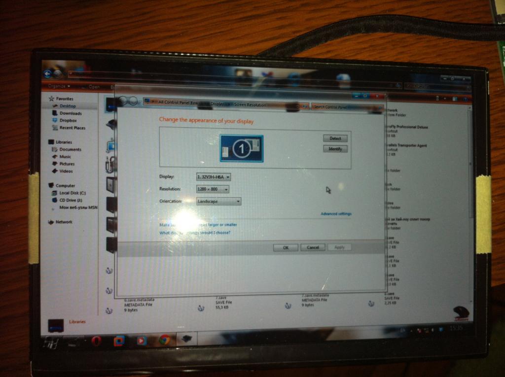

Для примера натив:

Блин, при загрузке фоток движок форума урезал разрешение
Но, думаю суть ясна.
Вроде, то, что надо - плохо видно границы матрицы, но если я правильно понял то при входном 1280x720 на матрице 1280х800 сверху и снизу остаются черные полосы?
Потому как мы с mirzo, пробовали контроллер RTD2662 с hdmi и dvi входами - так он показывал на всю матрицу но обрезал сверху и справа изображение - наверно зависит от прошивки, а второй контроллер(от какого-то телика) маштабирует 1280x720 в 1280х800 - и изображение вытянутое по вертикали.
Вроде, то, что надо - если я правильно понял то при входном 1280x720 на матрице 1280х800 сверху и снизу остаются черные полосы?
Угу. Получается,чтобы полос не было и изображение влезало во всю видимую область нужно, чтобы оно обладало соотношением 1,3(3) (800х600, 1024х768, 1440х1080 и т.п.)
Да, в меню есть изменение Display ratio (16:9 или 4:3) - вот при его изменении контроллер картинку будет сжимать.
