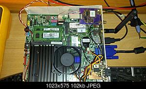

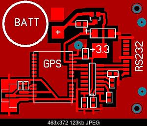

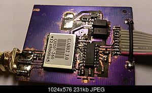

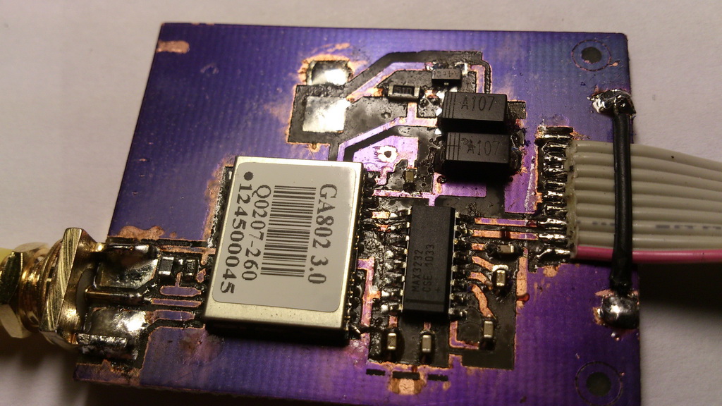

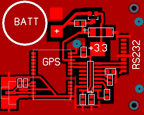

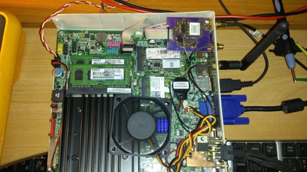

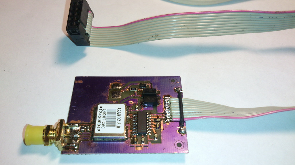

Вот сделал наброски модуля GPS. Немного грязновато пока, но это для испытаний. (на фото не хватает аккумулятора и проводка +3.3)

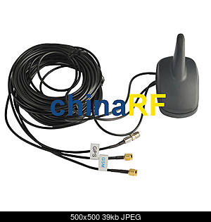

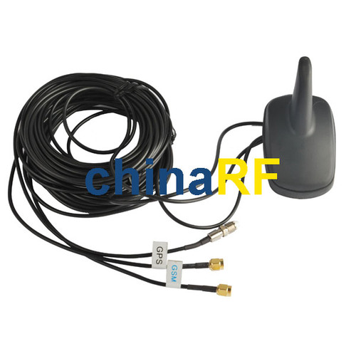

Вот активная мультиантенна.
При установке антенны на крышу - думаю будет хороший прием даже в глухом лесу.
А прямое подключение к COM порту - избавит от танцев с бубном при просыпании компа.
Хотя посмотрим что покажут испытания.
Плата в sprint layout 5.

Думаю что без плясок. Похоже работает через COM порт. Но чтоб без плясок можно и готовый купить - типа BU-353 (есть COM есть USB). Но в салоне прием уступает приему на крыше. A этот магнит вряд ли будешь каждый раз ставить на крышу, туда сюда. Вот я и решил сделать по "грамотному", если так можно сказать - через COM и на крышу антенну. А так у меня валяется GPS18USB - мне не нравится прием в салоне. Правда я долго собирался - уже появились GPS-ГЛОНАСС (как тут doctorbit писал)

А что за антенна, где брал и за сколько?

Сообщение от Alex_St Посмотреть сообщение
Антенна вышла около 800р на ебей. Если тока wifi-gps ,то дешевле.

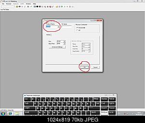

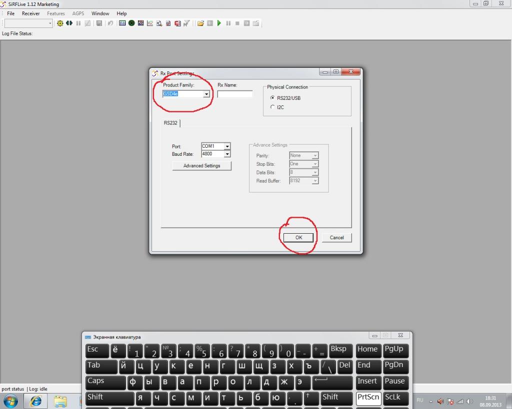

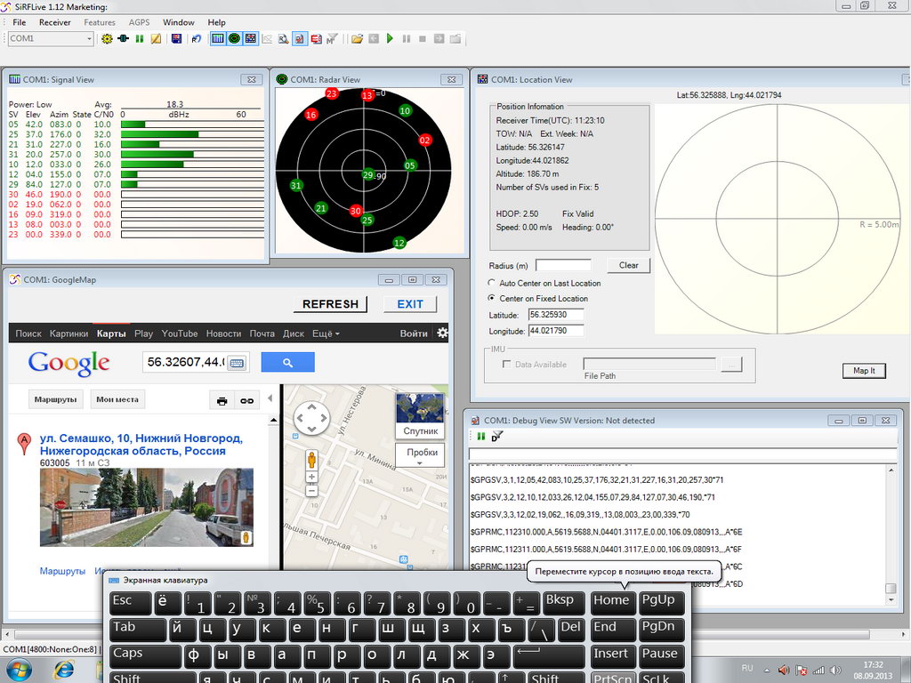

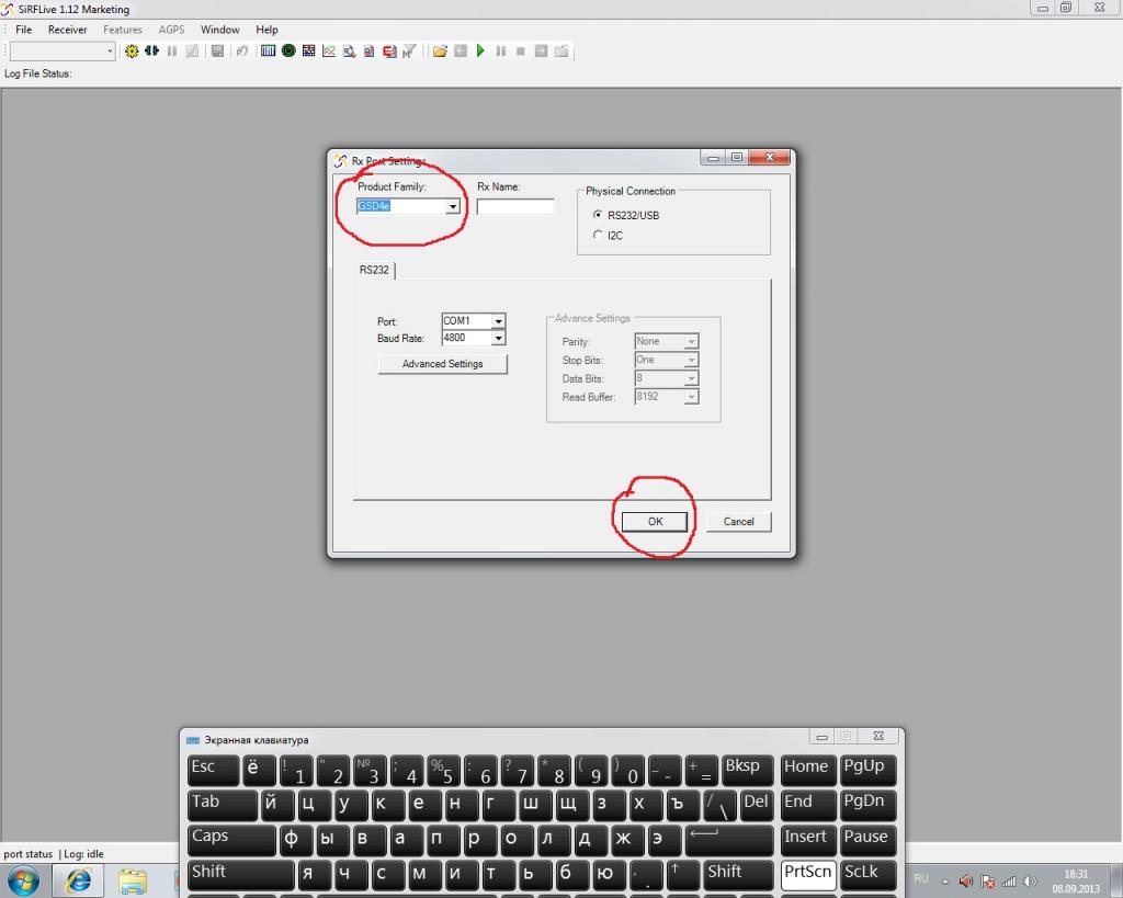

Подключил к компу на COM1. Работает как ни странно! Загрузил отладочную оболочку (с сайта reyax.comSirfLive) Cначала испугался- думал что то не так сделал - не работало. Затем выбрал устройство GSD4e - и все полетело. 4 спутника сразу увидел, хотя вокруг меня высотки все закрывают.

Посмотрим как будет в машине в реальных условиях.

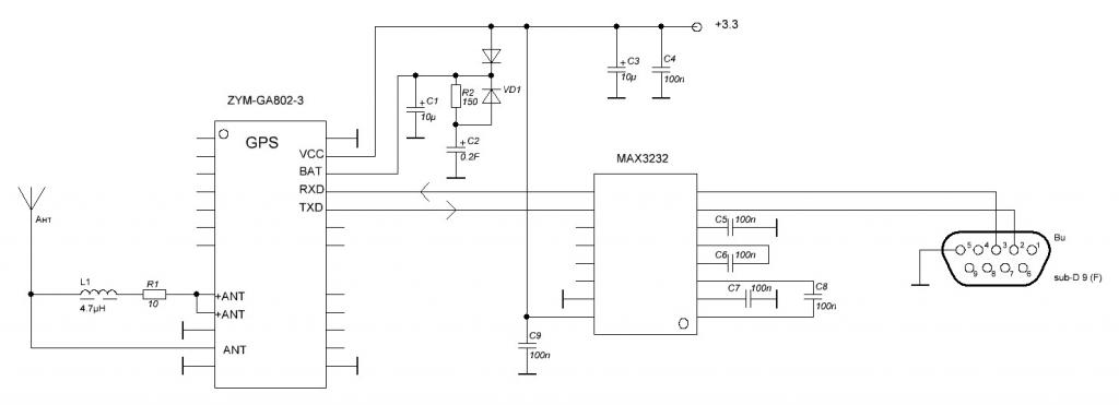

СХЕМА
