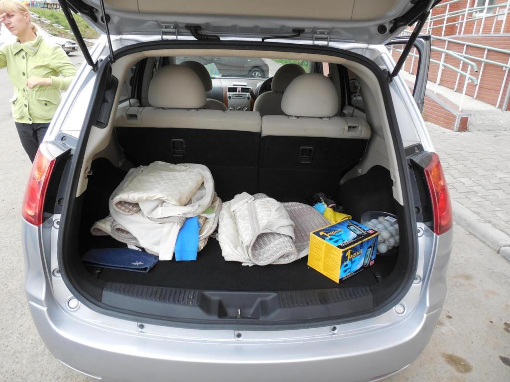

Берем самое дешманское авто - ММЦ КОЛЬТ ПЛЮС
Нажал кнопку - багажник поднялся. Нажал еще раз - закрылся.
Все в простешей механике реализовано с завода.
На фото смотреть слева.
Остснется посмотреть как оно реализовано, купив сам привод.

pccar
Drive2
