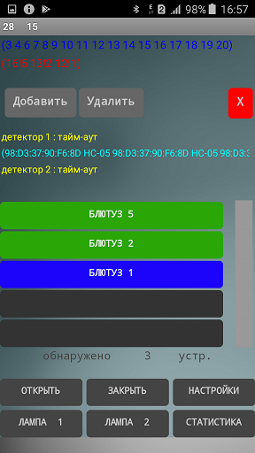

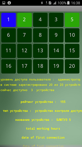

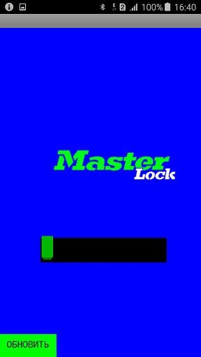

Приветствую всех, в целях уменьшения потребляемой электроэнергии устройством было решено перейти на переход с обычных bluetooth модулей на модули bluetooth low energy которые значительно снижают потребление электроэнергии (примерно в 9 раз) .
Работу bluetooth модулей можно разделить на 3 режима работы
1) ожидание сопряжения
2) работа в сопряженном состояние (образовании пары)
3) передача или прием данных
Самый прожорливый это режим ожидания сопряжения это примерно 40 миллиампер при 3,3 вольтах (1 миллиампер [мА] = 0,001 ампер [А] ) . Хотя прожорливы его можно назвать с натяжкой поскольку светодиод при 3,3 вольтах потребляет около 60 миллиампер (зависит от типа светодиода). bluetooth low energy потребляет в режиме ожидания около 8 миллиампер при 3,3 вольта . Для перехода на этот тип модулей пришлось переписать часть программы, попутно немного изменился внешний вид(оформление загрузки и динамическое изменение цвета и оттенков фона программы ) Хотя окончательный вид еще не определен! (интересно узнать ваше мнение о новом оформлении программы)
