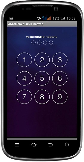

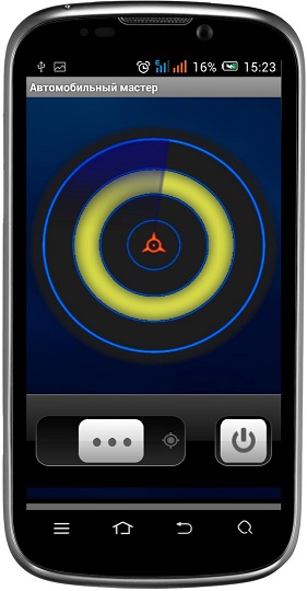

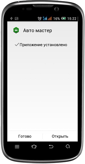

согласен с вами , но это не совсем то о чем я пишу. Для использования Black Bug нужен Transponder - это ("передатчик", "ответчик"). А это значит что по прежнему нужно с собой его носить тем самым не вижу разницы между ношением ключей и передатчиком или брелком автосигнализации ! Я предлагаю наделить ваш сотой телефон функцией ключей ну или брелка автосигнализации. При этом устройство не требует никаких манипуляций от вас , устанавливаете программу и запускаете ее она работает в фоновом режиме . когда телефон рядом с авто оно открыто , если уйти авто закрыто + все настройки турбо таймера , расписания турботаймера и т.д. в вашем телефоне ! выкладываю изображения работы программы.

Не вижу в Вашем Варианте что за контроллер ставится в этом случае в авто...
Обмен по BT, WIFI?

По поводу безопасности не соглашусь , дело в том что пользователь автомобиля сам придумывает пароль для каждого устройства + сама программа особым образом шифрует его пароль , таким образом даже зная пароль невозможно взломать контролер в автомобиле любой программой для блютус соединения. Только зная пароль который может иметь 10 символов на английском или русском языках а также любые символы и программу Master Lock возможно разблокировать доступ автомобиля. В то же время пароль можно передать знакомому по смс не отдавая ему свой телефон и он сможет также им пользоваться . тут нужно уточнить что программой предусмотрено два вида доступа администратор и пользователь отличие в возможности изменять настройки системы . Права администратора по умолчанию получат первое устройство сопряженное с автомобилем , все остальные устройства будут пользователями без доступа к настройкам автомобиля
