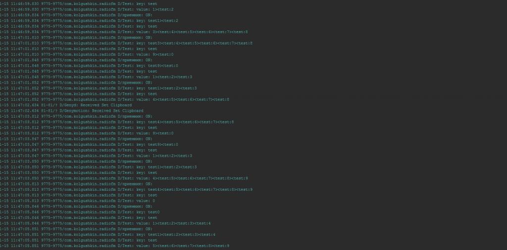

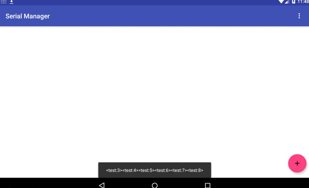

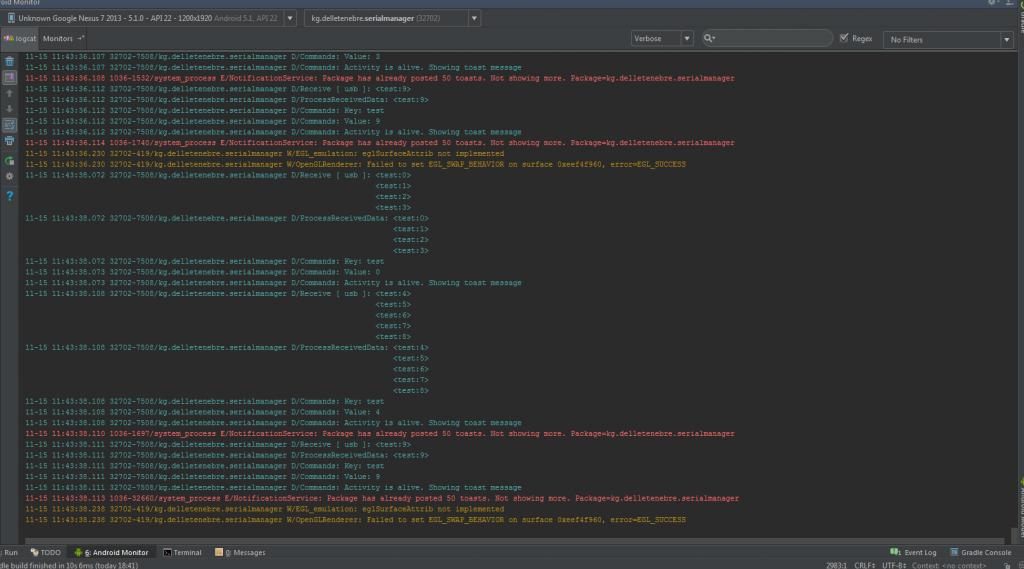

Есть еще одна проблема. Если отправляем в порт данные без паузы,то данные смешиваются в одну строку... хотя ардуиновский монитор отрабатывает на ура. И только если паузу ставить между оправками строк,не менее 20мс,тогда все корректно отрабатывается..где косяк ?
монитор ардуины,проблем нет
https://drive.google.com/file/d/11Cm...ew?usp=sharing
сериал менеджер,проблема
https://drive.google.com/file/d/1dFC...ew?usp=sharing

DelleTenebre сейчас проверил, в версии 1.6.7 работает нормально, проблема в 2.2.3
ID:	48573   Нажмите на изображение для увеличения
Название: версия 2.2.3.jpg
ID:	48574   Нажмите на изображение для увеличения
Название: версия 1.6.7.jpg
