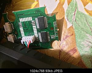

Вот разобрал elm327

плохо видно, чип преобразователя похоже на PL-2303 для него драйвера идут в виде файла .exe
хотя китайцы часто маркировки ставят от других микросхем
