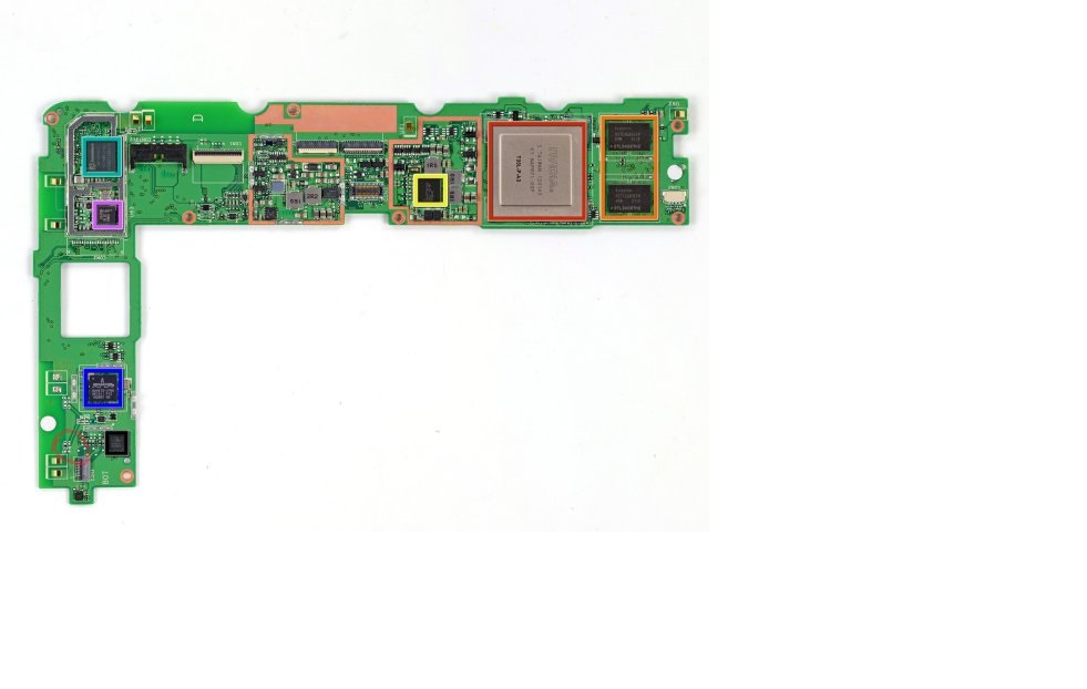

Народ, прошу помощи! Планшет Nexus 7. Подпаял к контактам GPS антенны внешнюю активную антенну. Всё нормально работало около месяца, затем сигнал пропал. Снял планшет, стал отпаивать проводки от контактов GPS, перегрел и контактная площадка вместе с дорожкой отделилась от платы до первого SMD компонента черного цвета. Сколько не пытался припаяться к нему - не получается. Не как не могу понять, это резистор или тот самый разделительный конденсатор? По схеме планшета то же не понятно. Может кто подскажет что это?
