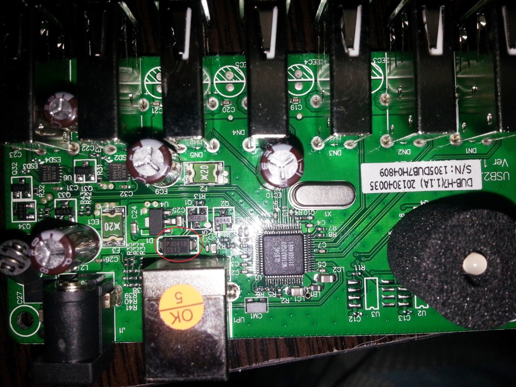

Сообщение от Delph Посмотреть сообщение
не хотелось конечно резать otg...но судя по всему придется
зачем резать отг? в хабе диод выпаять по +5в от usb разъема
Трек вне форума
Старый 20.09.2014, 19:57   #4628
Delph
Регистрация: 27.10.2013
Возраст: 35
Машина: Nissan Almera N16
Сообщений: 134
Delph is on a distinguished road
Сообщение от Трек Посмотреть сообщение
не подскажешь где он?
Nissan Almera N16 Lux + Nexus 7
Delph вне форума
Старый 20.09.2014, 20:06   #4629
Трек
Регистрация: 30.07.2007
Город: МО Красногорск, Химки
Машина: калина2
Сообщений: 249
Трек is on a distinguished road
красным отметил, походу это он
Сними заднюю крышечку от разъема и проследи дорожку. Можно попробовать вообще перерезать дорожку на прямом участке - в случае чего капля припоя спасёт ситуацию.
