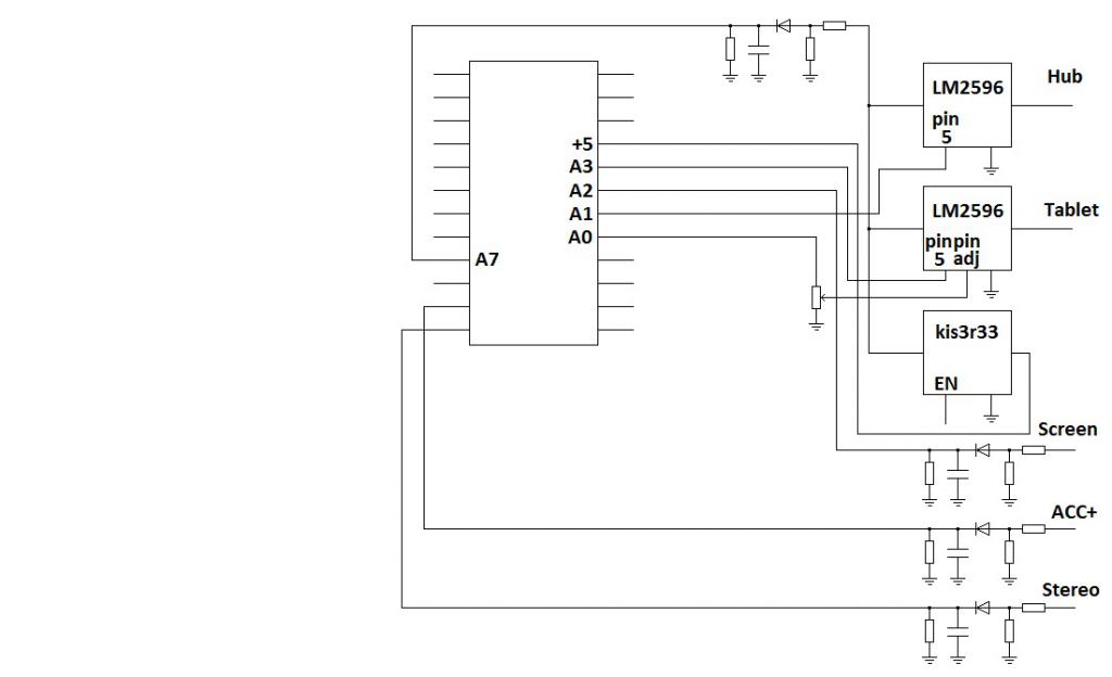

Ну да- неравенства != в сях.
Вот схема моя как и обещал. В заумных редакторах не рисую к сожалению.
Вторая LM2596 это две спаренных платы.
Из одной выпаян резистор подстройки, а пустые хвосты припаяны к резистору второй платы.
Короче сделано бутербродом.
Вывод ADJ взят от среднего конца подстроечника.
Закупился SE555, так что буду злую псину изобретать
У SE по сравнению с NE приделы питания побольше (SE 18В потолок), но пару диодиков поставить надо всё равно.
PS. Сам отсутствую по неделе

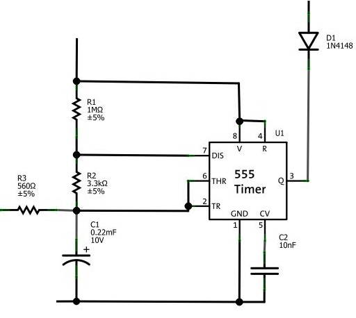

перерыл пол инета и не могу найти схему включения 555 в режиме перезапускаемого одновибратора! Помню что давно делал, но не помню как!
PS Отменяется- порылся в записях и нашёл как это сделать.
Ан нет! Всё красиво, но по схеме которая у меня была надо формировать импульс входной.
Тоесть нельзя подать минус и ждать что одновибратор сработает. Он естественно даже не чихнёт.
Тоже самое касается тупого ввода конденсатора на вход. И даже конденсатора с диодом.
Короче надо ещё попробовать транзистор по входу поставить чтоб им формировать импульс.
Схема прицеплена из неё будет понятнее почему нельзя просто прицепить последовательно входу конденсатор или диод+конденсатор.
Ещё идеи у кого есть по поводу вачдога?
У меня в голову пришла только идея из двух 555.
Первая работает в режиме одновибратора выдавая на выход импульсы заданной длинны, а вторая та что тут на схеме.
Тоесть импульс на вход первой пришёл, через некоторое время сформировался импульс на выходе который сбросил второй таймер на 555.
Но это писец как убого и громоздко!
Второй вариант смешной и из области абсурда
Взять какой нить восьминогий микроконтроллер типо атини и залить туда прогу сброса.
И сделать чтоб основной микроконтроллер давал импульсы сброса на тиньку, а тинька на основной.
Ну чтоб следили друг за другом и если что, то ресетили.
Повесить на неё антизвонных кондёров и отправить это в плаванье
Причём чтоб при ресете она тоже ресетилась по питанию.
Но это как-то смешно. Микроконтроллер следит за зависанием микроконтроллера.
А вообще есть предположение что виснет или из за помех или из за таймера!
А точнее то, как переменным присваивается значение таймера.
Или то, на что не расчитываешь- ну типо переменной было присвоено значение таймера 4294967295, но следующее значение у таймера не 4294967296, а 0 и из за этого происходит глюк.
Короче, я свою версию БП потестирую, у меня там функций мало, так что код вряд ли глючить будет и посмотрим.
На всякий случай выведу кнопку хард ресета (тоесть обесточивания контроллера).
