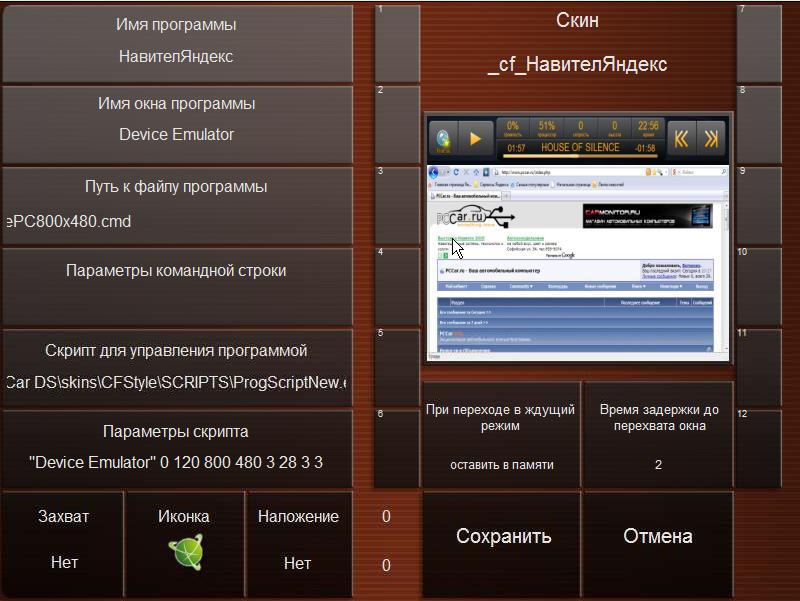

тут был текст я его удалил =) потому как сам справился, делюс народом
у соседей выложили эмуль Навител + яндекс на WinMobile Навител + Яндекс. Много маялся как встроить. На скрине настройки.

Сообщение от = Nicki = Посмотреть сообщение
у соседей выложили умуль Навител + яндекс на WinMobile Навител + Яндекс. Много маялся как встроить. На скрине настройки.
Если не задано ИМЯ ОКНА ПРОГРАММЫ, то эмулятор нельзя будет закрыть с кнопок скина, только в самом эмуляторе.
исправился, только если закрыть из скина он бдет спрашивать сохранить состояние или нет. и этого не видно т.к. находится позади "айМашинко". Как с этим боротся?
