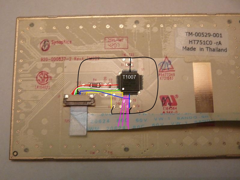

alexxx3
Регистрация: 19.12.2009
Машина: galant
Сообщений: 13
alexxx3 is on a distinguished road
думаю у меня такойже как на фото http://forum.pccar.ru/attachment.php...1&d=1238924480 по контрольным точкам уж точно да и с чипом t1004 питание вроде такоеже так как идет через резистор и конденсатор чтож будем ша пробывать

вот распиновка разьема и чипа неполная

да подсветка была и врубалась странновато по определенному нажатию та тач .ша опробую тач еше раз .буду пытатся замыкать оставшие контакты на массу и еше сам драйвер посмотрю настройки а мож скачаю еше родной под мою тошибу
а галант 89 года е33 4g63 вроде еше пассат б3 и форд гранада мк 1.1 78 года выпуска (не гнилая совсем ждет своего часа в теплом боксе)
ХЛАМ ВОБШЕМ НО гранадку я всеже протюнингую по полной
Распиновка оказалась такой:
1,2 - +5v
3 - DATA
4 - CLK
5,6 - GND
7 - Правая кнопка
8 - доп.кнопка (любые функции назначаются в драйвере)
9 - доп.кнопка (любые функции назначаются в драйвере)
10 - доп.кнопка (любые функции назначаются в драйвере)
11 - доп.кнопка (любые функции назначаются в драйвере)
12 - Левая кнопка
8,9,10,11 - (основная функция прокрутка вверх вниз влево и вправо ) но можно и на свое усмотрение запуск приложений например
все кнопки работают при замыкании на массу

замыкание оставшихся на массу ничего не дает .скрол итак работает но когда мыш находится на полосе прокрутки подсветка моргнула при подключении .думаю все заработает с тошибовскими дровами
надо еше прочитать описание как работать с тачем этим помню что я этими функциями и не пользовался и подсветку на ноуте всего раж удалось включить
а не могут ли остальные контакты быть подключенымми черес усб порт?
