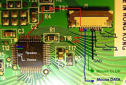

Вот и мне попалась такая версия с 12-ти жильным шлейфом. Долго разбирался что к чему но все таки подключил. Дело в том что на некоторых ноутах кнопки мыши расположены на самой материнке, поэтому и так много жил в шлейфе. В общем смотрите фото, надеюсь там все понятно
