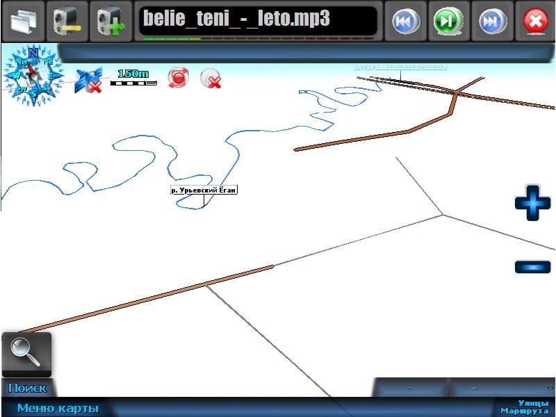

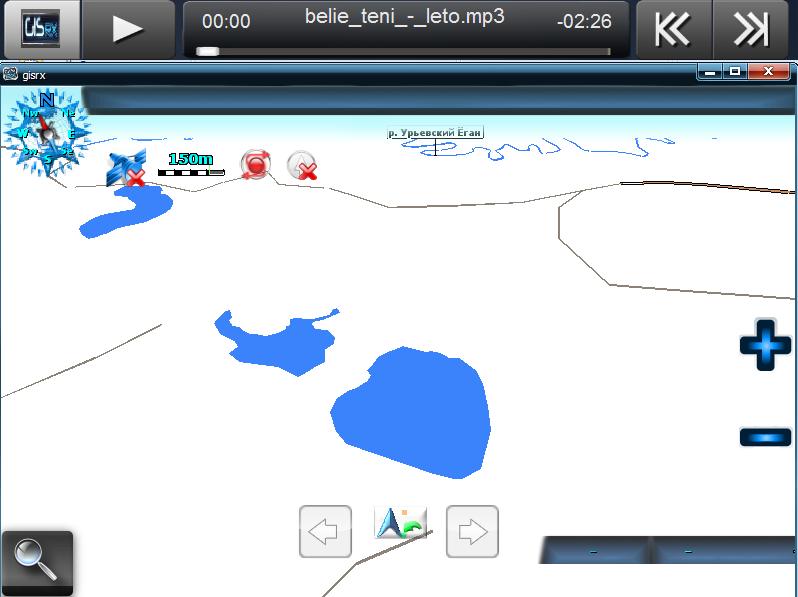

Bersenev, у меня вот такой вопрос, а насколько удобно редактировать в скине расположение кнопок/меню без визуальных средств? Я смотрю основа - это файлы .txt

1. Бяка с некоторыми списками.
2. Бяка со встраиванием GisRX, а, например, SasPlanet или Garmin встраиваются нормально...
1. Поясни в чем бяка
2. Дай параметры встраивания, а там посмотрим. Насколько я помню последняя версия GisRX не любит когда меняется размер её окна. Я встраивал без захвата через крипт и всё работало. А у тебя она помоему подредактирована, под разрешение 800х540, по крайней мере на последнем скриншоте. Я с таким не пробывал.
