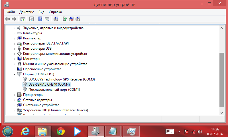

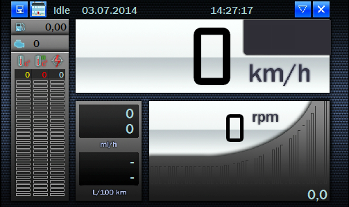

Valentin8080
У меня адаптер VAG-COM USB KKL, Nissan X-Trail 2.0 (2007 года).
Установил драйвера (CH341, насколько помню по твоей рекомендации), в Диспетчере COM порт появился (я поменял номер, скорость по умолчанию 9 600), подправил ini.
Соединил с разъемом OBD и компом - программа Панель показывает, что соединения нет.
Что делаю не правильно?
Прилагаю файлы настройки, log и скриншоты.

obd ii, panel
