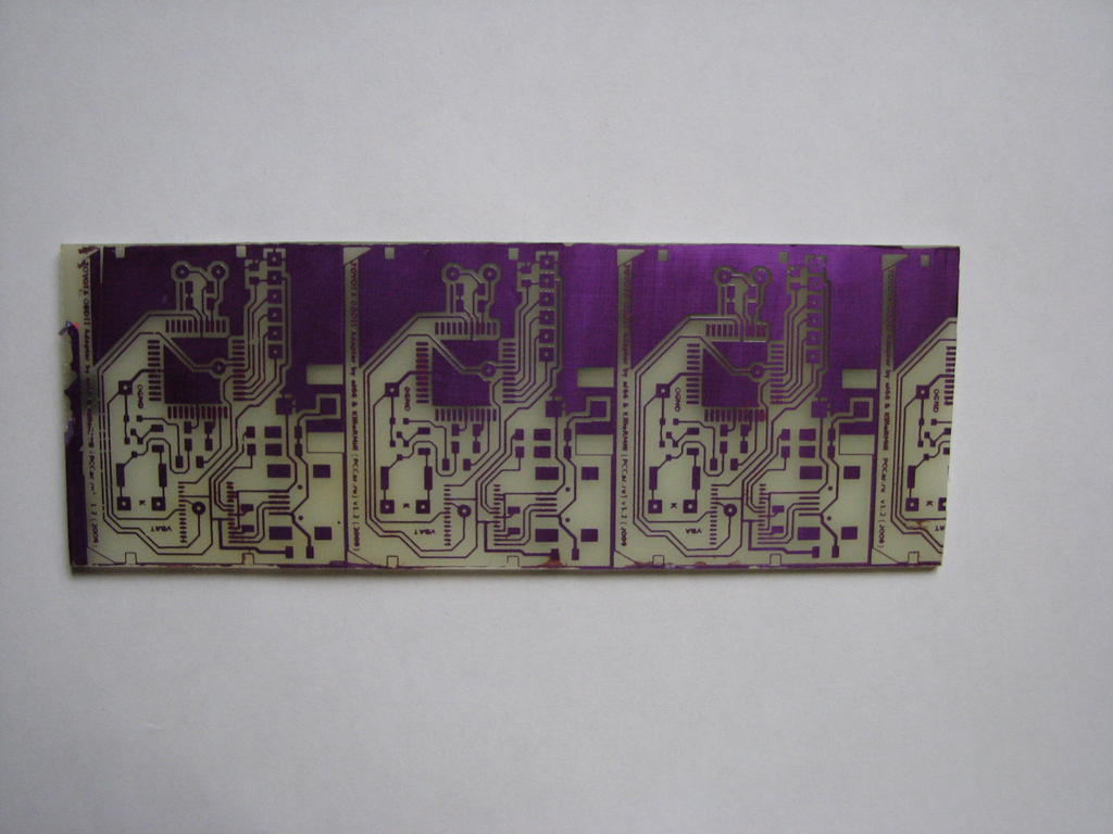

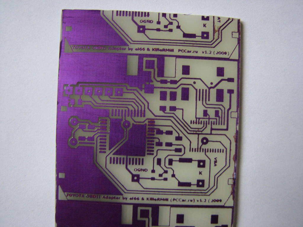

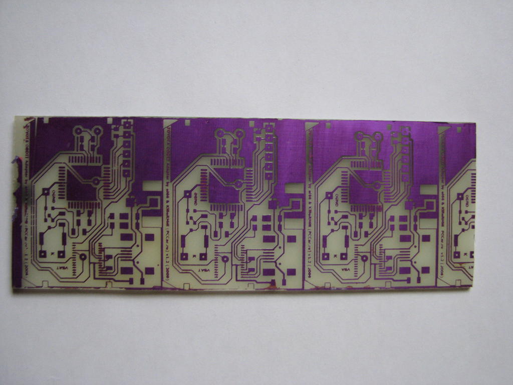

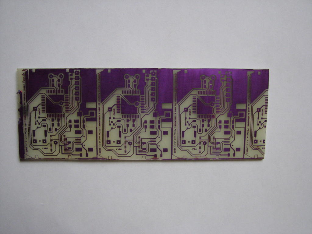

А ты по какой технологии делаешь печатки? Или есть доступ к чему-то?
2KilleRMill: Ответь, плз, под какой размер смд развел?
Пленочный фоторезист. Супер штука, только нужно приноровится, чем вчера весь день и занимался )
Резисторы и кондеры все 1206, кроме R9 (2512) и C1 (0805). На место 1206 можно и 0805 при желании запаять...

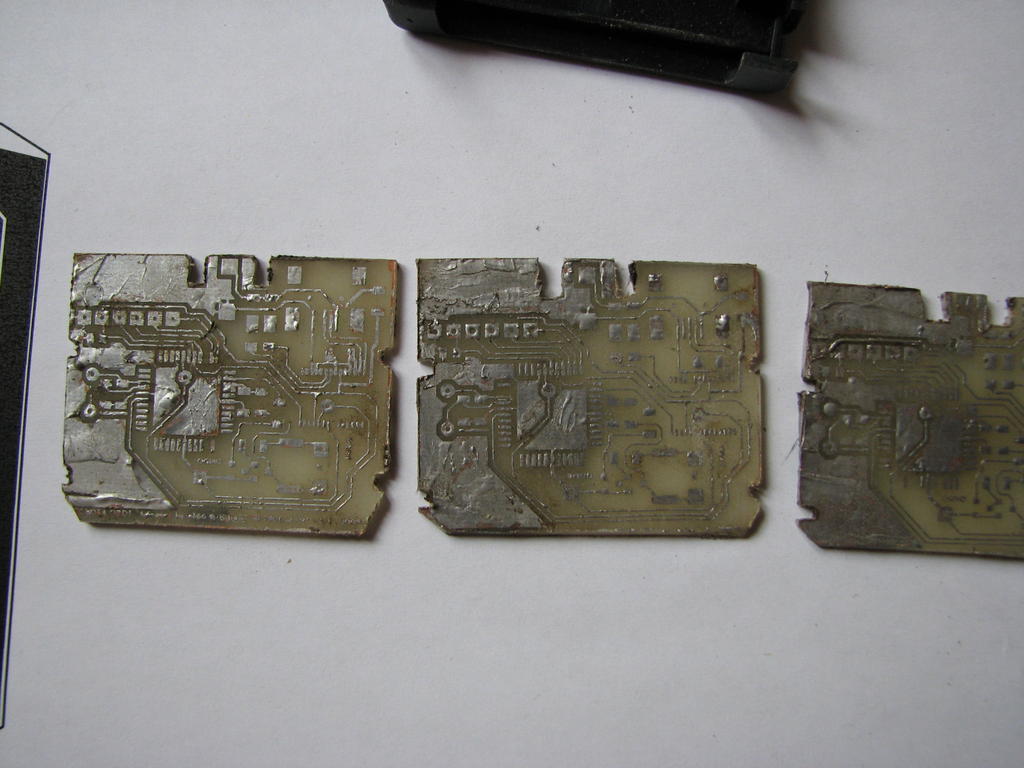

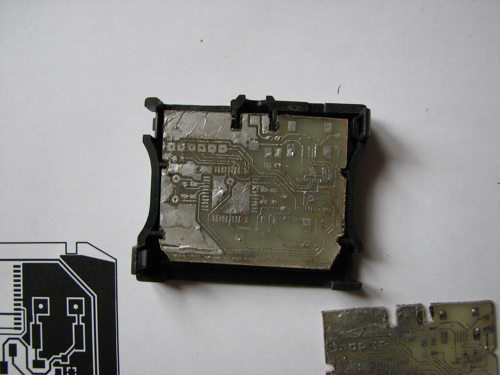

Ну вот что получается... Элементы щас запаять не успею, может попозже. Надо еще найти их все ))

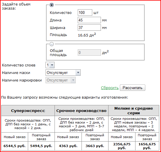

Так подождите чуток, сейчас проверю плату, и если все ок, закажем их да и все.. Меня результат тоже не очень радует. Но если учесть что это первая плата сделанная мной при помощи фоторезиста, то не так уж плохо )
На одной из 3 все равно соберу.. Кстати все они в адаптер входят на ура..
Профиль болгаркой делал. Между платами малое расстояние оставил Ну чтож, учту на будущее.
А по поводу цены:

Да паять-то фигня - для меня по крайней мере. Я, кстати, адптер и собрал на таком контролере - ничего страшного - лупа, маленькия паяльник, жидкий флюс и...
Вот сделать плату такую на протравку... для меня почти невозможно

2KilleRMill: что-то ты ее пролудил как-то не очень...
Я обычно жидким флюсом покрою, а потом мелкой сеточкой-экраном от кабеля пройдусь - получается как промышленная
