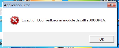

здравствуйте,
когда запускаю программу выдает ошибку.
после нажатия на enter програма запускается но параметри машини не показывает. после запуска програми програма не выключается без его аварийного завершения. Из за этого не сохраняется log.
что делать?
valentin помоги

Путь к программе не должен содержать русских букв и пробелов. Желательно, чтобы он был как можно короче. Например, можно просто распаковать содержимое архива в корень диска. Тогда путь к программе будет такой: C:\Panel\panel.exe.
почитай помощь к программе, там нужно указывать путь для каждого типа авто
не стесняйтесь спрашивать

Я так и сделал, распаковал на С диске выбирал нисан (выбирал и другие) но все равно это ошибка. С выводом параметров машини завтра ещё попробую. Меня интересует это ошибка и почему не закрывается програма(из за этого не генерируется лог) ну разве только аварийно кстати TECU3 работает без проблем. завтра его логи выложу.
есть adobe flash player 15 и shockwaveplayer 12, windows 7 Ult SP1 32 bit, notebook dell N5040. может каких то DLL- ов не хватает.

какой адаптер, номер сом-порта ставили свой в dev.ini,
путь в файле panel.ini указывали к dll обработчику ниссан
выложите эти файлы сюда посмотрим какие настройки вы выставили
K-Line (FTDI)
C:\Panel\panel.exe
C:\Panel\DLL\KLine\Nissan\;
адаптер взял COM1
Файлы прилагаю

да все вроде бы правильно
пробуй удалить все и поставить снова
попробуй старой версией
