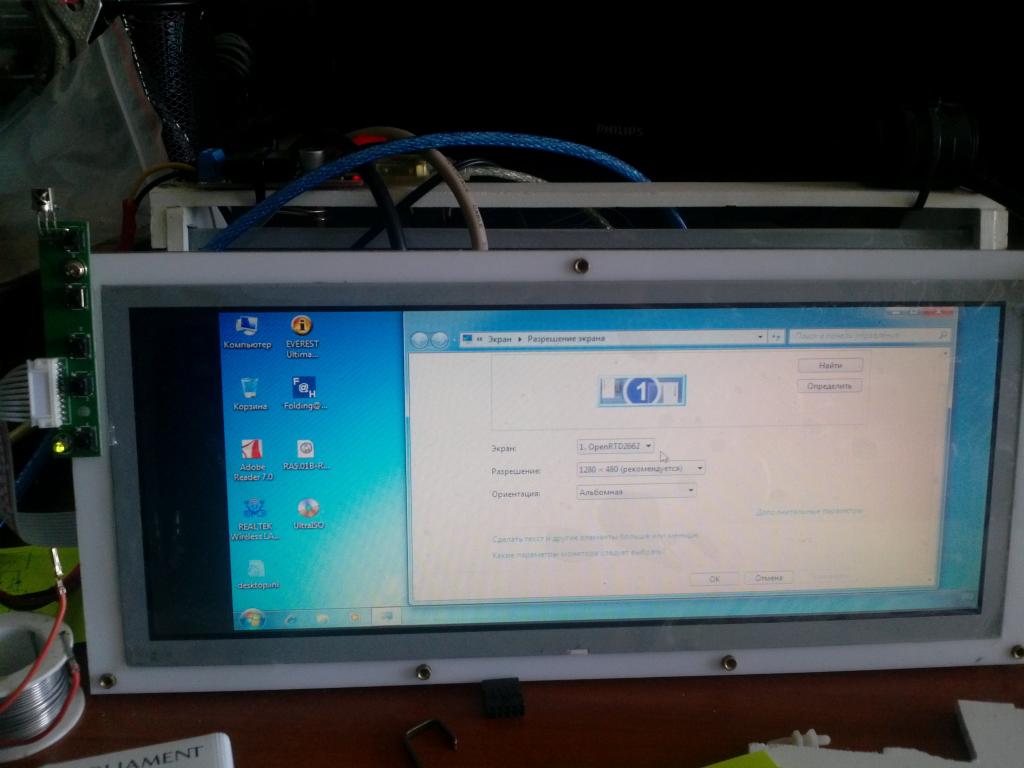

отправлены почти всем новые прошивки с правленными едидами и по VGA и по HDMI. просьба потестить во всех режимах.
Материнка A785GE (видео на борту HD4200)
Система Win7 только установлена, дрова с диска из поставки
Матрица LQ123K1LG03
HDMI и AV - все в порядке
VGA - разрешение выставилось корректно, но сама картинка смещена в право

a.adjust через меню пробовали делать? оно запомнится после этого.

После adjust немного сместилось влево, но буквально на 3-5 мм

Раньше в правом углу был виден ярлычек языка, а сейчас появились громкость и сеть))))
