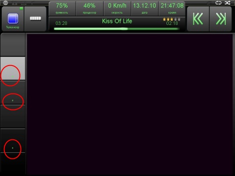

Вот:
APP21_NAME=Телевизор
APP21_PATH=C:\Program Files\FLY2000TV\Fly2000TV.exe
APP21_WINDOW_TITLE=Video window
APP21_SKIN=_cf_Телевизор
APP21_LOAD=0
APP21_PARAM=
APP21_SCRIPT=
APP21_B_1=
APP21_B_2=w
APP21_B_3=s
APP21_B_4=
APP21_B_5=x
APP21_B_6=
APP21_B_7=
APP21_B_8=
APP21_B_9=
APP21_B_10=
APP21_B_11=
APP21_B_12=
APP21_B_1_TYPE=0
APP21_B_2_TYPE=1
APP21_B_3_TYPE=1
APP21_B_4_TYPE=0
APP21_B_5_TYPE=1
APP21_B_6_TYPE=0
APP21_B_7_TYPE=0
APP21_B_8_TYPE=0
APP21_B_9_TYPE=0
APP21_B_10_TYPE=0
APP21_B_11_TYPE=0
APP21_B_12_TYPE=0
APP21_B_1_IMG=
APP21_B_2_IMG=
APP21_B_3_IMG=
APP21_B_4_IMG=
APP21_B_5_IMG=
APP21_B_6_IMG=
APP21_B_7_IMG=
APP21_B_8_IMG=
APP21_B_9_IMG=
APP21_B_10_IMG=
APP21_B_11_IMG=
APP21_B_12_IMG=

2 bobayn
Эта программа не очень подходит для встраивания, у неё два окна, причем хватать нужно одно, а управлять другим. Вот параметры при которых работает нормально, но я бы лучше поискал что-нибудь однооконное.
Горячие клавиши "s","w" и т.д. не передаются (почему не знаю), а вот {UP}, {F1} и т.д. передаются замечательно. Пока могу предложить только переназначить в программе кнопки как тебе нужно, она это позволяет

2 bobayn
клавиши можно вот этим поробывать

2 bobayn
Спасибо.
