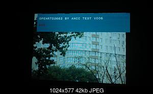

После исправления все заработало, но заметил еще такую особенность. Не работает автовыключение по отсутствию сигнала (переход в ждущий режим) из AV и VGA. Работает только на HDMI. И очень бы хотелось настройку времени автовыключения через меню. И еще, иногда надпись NO SIGNAL появляется как на фотке ниже, а не в верхнем левом углу, но закономерности пока не поймал
по поводу автовыключения и настроек запишу в список.
по поводу no signal посредине экрана, это бывает когда ему нужно отобразиться, а у вас меню на экране. я собственно это и не чинил пока, т.к. планируется добавить чтобы no singlal вообще не выводилось пока меню включено.

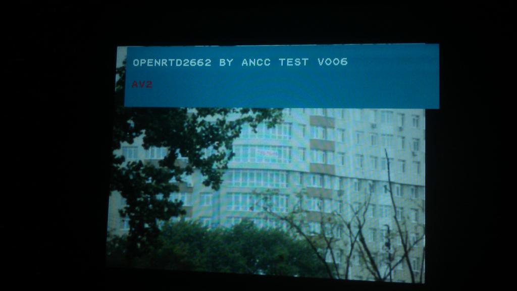

странная у вас винда. у меня семерка вот какие разрешения доступные выдает по VGA:
800х600
1024х768
1152х864
1280х720
1280х800
1280х1024
1600х900
все только 60ГЦ.
считайте EDID через Moninfo, что у вас там будет?
Еще нужна картинка со смещенным видеовходом.
EDID через монинфо не считывал, зато считал своим программатором. Вроде должен быть он:
00 FF FF FF FF FF FF 00 4C 2D 02 09 00 00 00 00 01 18 01 03 6C 46 27 78 0A EE 91 A3 54 4C 99 26
0F 50 54 BD EF 80 71 4F 81 C0 81 00 81 80 95 00 A9 C0 B3 00 01 01 0B 19 00 40 41 00 1B 30 38 68
13 00 A0 5A 00 00 00 1C 66 21 56 AA 51 00 1E 30 46 8F 33 00 A0 5A 00 00 00 1E 00 00 00 FD 00 18
4B 0F 51 17 00 0A 20 20 20 20 20 20 00 00 00 FC 00 4F 70 65 6E 52 54 44 32 36 36 32 0A 20 00 62
Вот фото видео:
Увы, снимал ночью, когда рядом спала жена. Поэтому границ не видно. Зато видно смещение относительно окошка активного входа.
