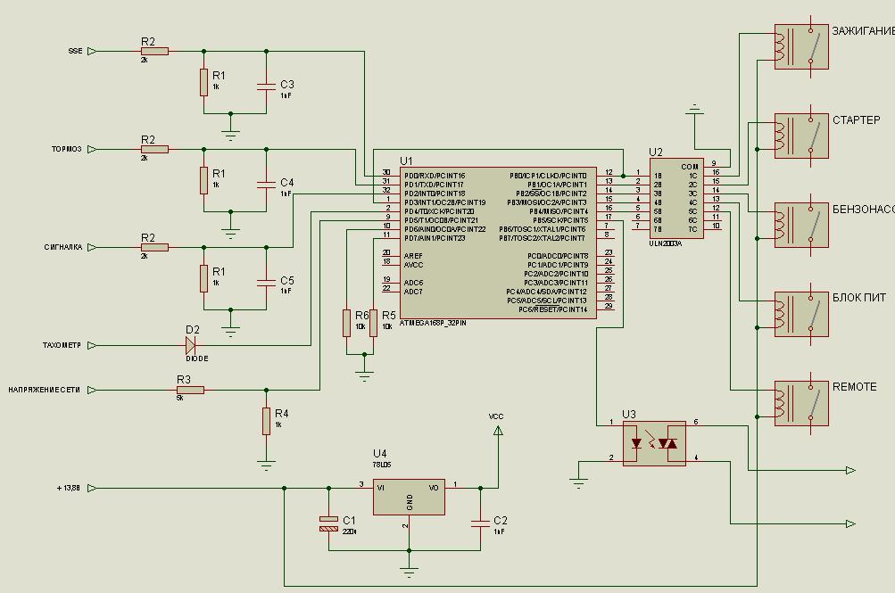

"...если поставить стабилитрон, то напряжение не будет меняться? Т.к. оно будет им стабилизировано на номинал его."
Именно так. Ты сказал "для проверки напряжения" - т.е. или оно есть, или его нет. Для измерения напряжения стабилитрон не годится - делитель юзай.
По тахометру ничего не скажу - нет ни опыта, ни знаний.
"...масштаб переделок, влияющий на безопасность..."
Ну это смотря как делать. В моем представлении, девайс подключается параллельно/вместо замка зажигания - т.е. реле. Никаких проводов - только печатные платы с толщиной фольги от 70мкм. Если есть элементарные понятия о силовой электронике - надежность будет пожалуй даже повыше чем у замка зажигания, ибо реле брать герметичные. Защититься от глюков контроллера/прошивки - решаемо.... схемотехнически - возможно использовать поляризованные реле. Хотя контроллеры достаточно надежны - мой PowerControl в различных вариациях (v.2.0 на самом деле 2222х.з.скока) ездит со мной уже года два - полет нормальный - только алгоритм доводил)
Паралельно стабилитрону резисторы действительно не нужны (кури "параметрический стабилизатор")
"...Все входы на диодах? наврятли... вход атмеги 5В а подаваться будет до 14))))..."
Я тебе вчера сказал: 2ком к +12, 1ком на землю, среднюю точку на контроллер - и подавай чё хочешь. В разумных пределах конечно.

В проце на каждом порту есть защитные диоды с допустимым макс током в 1ма. Из этого и считаем номинал реза на входе. Рез на землю обязателен, дабы порт не болтался в воздухе и не ловил наводки, которые могут привезти к зависону. Стаб на вход можете поставить для большей защиты, но я ставлю диодную сборку типа BAV99 одним концом на +5В, др. на землю, а средний к порту. Я ставлю такие номиналы: рез 47ком на входе, на землю 10к и кондер на землю в 0,1мкф (в куче с входным резом образует ФВЧ тобиш фильтр высоких частот).
Если нужно мерять напругу, то тоже самое, что и выше (только без стабилитрона по входу) и подбираем делитель 1:10, можем тогда при опорном напряжении в 5В для АЦП мерять до 50В и упростить математику для прошивки (математика будет целочисленная). На практике может потребоваться подбор для правильных показаний. Обычно делаю рез на землю в виде много оборотного подстроечника.

"...и кондер на землю в 0,1мкф (в куче с входным резом образует ФВЧ тобиш фильтр высоких частот)..."
+пицот!
"...подбираем делитель 1:10, можем тогда при опорном напряжении в 5В для АЦП мерять до 50В и упростить математику для прошивки (математика будет целочисленная)..."
При разработке PowerControl (PIC18) с 1:10 были проблемы. Щас точно не помню - но что-то как-то некорректно он напряжение обрабатывал. Возможно связано именно с программированием (программированием занимался другой человек - я в этом ни бельмеса )

А чего не понял то?
"...Рез на землю обязателен, дабы порт не болтался в воздухе и не ловил наводки, которые могут привезти к зависону..."
Вспоминаем К155 - все неиспользуемые выводы - через 1ком на землю. Основы цифровой техники.
"...кондер на землю в 0,1мкф (в куче с входным резом образует ФВЧ тобиш фильтр высоких частот)...)
В делителе, паралельно "нижнему" резистору - керамику 0.1мкф на землю.
Помехоустойчивость, однако...
Соотношения, 1:10, например: курим про "резистивный делитель"
Старый 07.12.2011, 02:05   #59
Dj Aleks
Аватар для Dj Aleks
Регистрация: 13.05.2010
Город: Воронеж
Регион: 36
Машина: Jetta 6
Сообщений: 899
Dj Aleks is infamous around these parts
так?
Мой проект http://pccar.ru/showthread.php?t=18618
Поспешишь, AIRBAG распушишь...
Dj Aleks вне форума   Ответить с цитированием
Старый 07.12.2011, 02:31   #60
Alex-L
Аватар для Alex-L
Регистрация: 23.03.2008
Город: Москва, Нагорная
Машина: Mitsubishi Lancer-X
Сообщений: 2,096
Да вроде так.
Admin просил диод с тахометра перевернуть... не знаю - раз Admin просил - надо перевернуть наверное...
Напряжение сети - почему 5ком - ставь тоже 2
Надо мне покурить что за зверь такой ULN2003A
Как будешь разруливать +13.8в - схема всегда под напряжением будет? Или это только для протеуса?
да! еще релюхи на АСС не хватает. Не парься ты пока с компом - мой тебе совет - реализуй сначала безупречный, ну или стремящийся к этому, SSE; а потом уже будешь думать как комп туда прикрутить.
И, правда, надо подумать, может поляризованые реле использовать. Система всеш-таки жизненно важная - ну мало ли глюканет контроллер... хотя и с поляризоваными проблеиы могут быть
