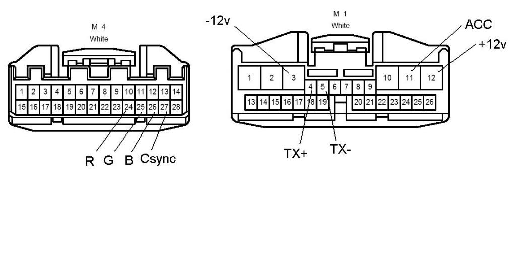

Вчера притащил голову домой для более комфортного настраивания прямого подключения по RGB подопытного ноутбука HP NC6000..
Для того, чтобы запустить голову без машины, достаточно подать питание и сигнал ACC (+12V). Но для активации видеовхода RGB нужно подключить к шине AVC-LAN штатную навигацию, либо ее эмулятор. Я использовал адаптер AVC-LAN. Вот распиновка раъемов головы, с указанием точек подключения:
Название: распиновка разъемов монитора RX400.jpg
Sergei_38 вне форума   Ответить с цитированием

Двухчасовые опыты привели к получению стабильной картинки 800х480, но пока не пиксель-в пиксель. Буду продолжать подбор параметров. Процесс подбора отягощен моим непониманием принципов работы c программой DTD calculator. Пока толковой инструкции не нашел. Если кто-видел - киньте ссылку. Интересует как именно в физический размер экрана 150х90мм вписать разрешение 800х480 пиксель-в пиксель. Полученные параметры modeline применяю через Soft15khz.
В целом понял, что качество такого подключения намного выше, чем через адаптер VGA-RGBs, поэтому заменой родной матрицы заниматься не буду. Вместо этого прийдется заменить материнскую плату моего карпс Asrock AD2700-ITX, т.к. она не поддерживает pixelclock ниже 18Mhz (просто выключает выдачу RGB сигнала).

Сообщение от Sergei_38 Посмотреть сообщение
... притащил голову домой для более комфортного настраивания прямого подключения по RGB подопытного ноутбука HP NC6000..
... Процесс подбора отягощен моим непониманием принципов работы c программой DTD calculator. Пока толковой инструкции не нашел. Если кто-видел - киньте ссылку. Интересует как именно в физический размер экрана 150х90мм вписать разрешение 800х480 пиксель-в пиксель. Полученные параметры modeline применяю через Soft15khz.
Если не ошибаюсь, на борту HP NC6000 графика ATI mobility Radeon 9600. DTD калькулятор - инструмент для графики Intel. Зачем вы его используете - малопонятно, т.к. modeline для soft15khz прописывается в лоб в текстовом файле. На форуме есть примеры настройки OEM монитора Lexus с использованием soft15khz, только для другой графики (nvidia, если не изменяет память). ATI не дружит с 800x480, что бы уместить изображения в рамку OEM монитора нужно разрешение близкое к 800x468. PowerStrip может быть полезен для подбора таймингов

Сообщение от slden Посмотреть сообщение
Если не ошибаюсь, на борту HP NC6000 графика ATI mobility Radeon 9600.DTD калькулятор - инструмент для графики Intel. Зачем вы его используете - малопонятно,
Уже понял :-) Спасибо! (ночью голова плохо соображала).
Для NC6000 приведенные примеры для разных Toyota/lexus мониторов не подошли, за исключением примера LX470, при котором у меня картинка не на весь экран и недостаточно резкая.
Спасибо за советы, slden. Как получу новую материнку - буду дальше продолжать. Эксперимен с NC6000 нужен был только чтобы понять - устроит меня картинка при прямом подключении или нет.
