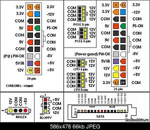

Вот распиновка разъемов ATX. Рекомендую просто прозвонить напряжение на колодках M2. Нажмите на изображение для увеличения

Сообщение от Dимастый Посмотреть сообщение
Я попробовал воткнуть 4 пин к 20, так эта маленькая колодка туда не входит
Сделано специально, чтобы не спалить мать Ты пытался 4пин (земля и 12В) воткнуть, а там 4 пин (3.3, 5, 12 и земля)
На странице 22 мануала есть распиновка АТХ 24 пин.
Вот ссылка на мануал: http://download.gigabyte.eu/FileList...77n-wifi_e.pdf
А еще вопрос - когда питал от домашнего БП - 24 пина втыкал или 20? Если 20, то мое предположение не верно походу...

Да, и еще по видео - что-то меня децл смущает, что "пустые" 4 пин у тебя сверху разъема.... Они должны быть снизу, если защелка разъема справа... Как на картинке, что skanch дал. Может ты ATX банально не так воткнул?

Так, стоп, это я идиот - skanch дал картинку разъема на БП, а я смотрю на разъем на матери
Все правильно ты подключил, да по-другому он и не влез бы.
Остается попробовать запустить на домашнем БП с 20 пин (если на БП разъем состоит из двух частей 20 и 4), убедиться что не запускается и тогда мы поймем в чем причина

Все правильно, должны остаться пустыми четыре верхних гнезда(защелка справа).
На схеме распиновки вид со стороны блока питания.
