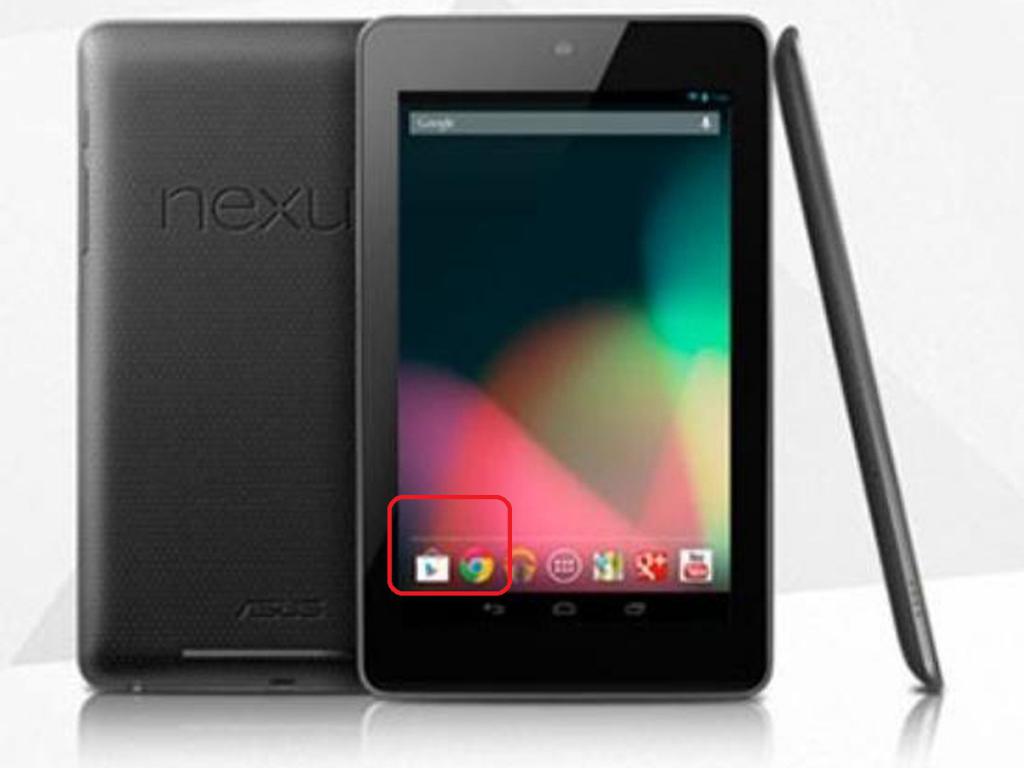

Сообщение от Stinger Посмотреть сообщение
помогите кто чем может "толи я дурак то ли сани не едут"
как не крутил магнитом возле этого чуда, он никак не реагирует, как активировать магнитный датчик?
На фото выделил место,куда нужно поднести магнит. Если экран выключаться не будет,смотрите сам датчик,фотка где он находится на плате есть тут где-то.
