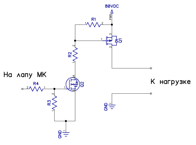

Сообщение от PHP2D Посмотреть сообщение
Ок. 5В значит. А как мосфетами рвешь? можешь схемку кинуть?
Как то так...
yuriy m вне форума
Старый 19.12.2015, 21:09   #6680
oleg707
Аватар для oleg707
Регистрация: 16.04.2014
Город: Gdynia
Сообщений: 2,548
Сообщение от yuriy m Посмотреть сообщение
Как то так...
а зачем тебе q2 ? проц раскачает слабомощный (до 5 А) мосфет.
