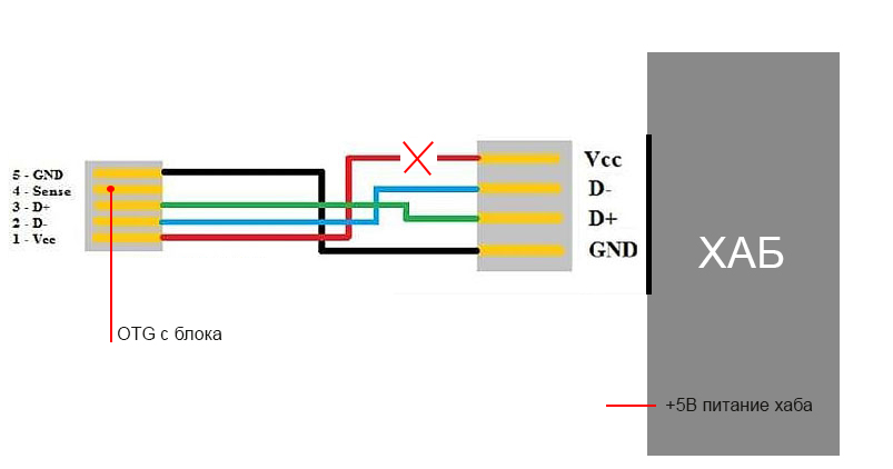

Сообщение от Furai2014 Посмотреть сообщение
Получается такая схема? И +5 на POGO пин в таком исполнении подключать?
Вложение 45943
да.
На Vcc хаба подключить пин HUB (+5V). Он должен по юсб питание раздавать, внутри хаба на все выходы.
+5POGO c БП припаять на +5в пого пина на планшете.
Или на Vcc юсб планшета ( для 13 и для 12).
Для 12 неважно, куда подано питание - на пого или на ЮСБ.
Дорисуй нормально, в фак положу.
