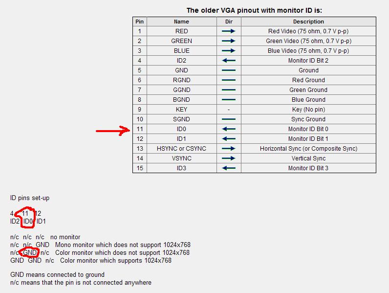

Ну что, УНЧ успешно инсталлирован, всё заработало с первого раза. Единственно что не гуд это капитальный скрежет при включении УНЧ. Щелчка при загрузке драйверов практически не слышно на слух. На моём стареньком майфуне JVC щелчёк при включении гораздо больше. По этому купил четыре реле, которые будут коммутировать выходы на колонки через несколько секунд после включения УНЧ.
Вылез еще один не приятный глюк с материнкой, а вернее с видеокартой. При загрузке винды тухнет монитор, а винда сама прогружается вроде нормально. В безопасном режиме загружается и монитор не выключается. Потом я беру удаляю драйвера на видеокарту, перезагружаю, оно определяет видеоадаптер, ставлю заново дрова, перезагружаю и работает вроде норм. При следующей загрузке история повторяется. Без дров на видеокарту всё нормально. Как дрова ставлю глюк! Чё делать??? Нести материнку по гарантии в СЦ или искать новые драйвера????

Ну так как дрова проставились, винда перезагрузилась и автоматом оно ставит разрешение 640х480 и частоту 60 гц. Заходил в настройки смотрел. Один раз было так... винда загрузилась, разрешение было 640х480, начал моргать монитор, но не просто включаться и выключаться, а вот как с на теликах бывает когда слабый приём программ и мерцает изображение с вертикальным смещением изображения. вот оно поморгает и перестанет, потом через несколько минуть опять начинает... Я взял залез в свойства и выставил разрешение 800х600, частота была 60 гц её и не трогал. Поведение то же... морг-морг и пауза, опять морг-морг, пауза, через секунд тридцать моник погас, выпало окошко что нет сигнала.
Повторил процедуру с удалением и установкой драйверов. Оставил на разрешении 800х600. Этот раз всё было норм. Проработало около часа. Выключил комп. Вечером уже не включился. Повторил процедуру удаления дров. Завёлся! Без дров всё отлично работает на разрешении 640х480, 800х600... Весь вечер работало отлично и перезагружал несколько раз всё норм. Вот что за бок? Может в БИОСе нужно какие то настройки сделать?
D.mon вне форума   Ответить с цитированием
Старый 19.03.2012, 22:34   #67
известная проблема китайских моников. в них не используется шины ID и видеокарта при установленных драйверах думает что моник не подключен, поэтому и не выводит на него сигнал.
для избавления от этого косяка я дорабатывал кабель VGA
какие-то ID нужно замкнуть на землю, тогда моник не будет теряться.

у меня получается этот VGA кабель тоненький. В монике разъем VGA стоит в виде mini-USB разъема. Т.е. четыре контакта плюс общий на корпусе. А можно более подробно о перепайке, что, где и куда. Это если не сложно
Кстати вчера еще немного поупражнялся. Всё заработало вроде норм. Что было сделано. Подрубил нормальный 19" моник, установил драйвера, выставил правильное для него разрешение, частоту. Всё работает отлично, после перезагрузки, выключения и прочих манипуляций. Дальше снижаю разрешение до понимания маленьким моником(800х600). Выключаю комп, переключаю на маленький моник, включаю и всё работает(!!!). Перезагружал, выключал, включал и он нормально работал.
А первый раз я тупо выдернул моник большой и втыкнул маленький без изменения разрешения и видимо 1440х900 было вне диапазона, вот видяха и отключалась. Видимо в этом и кроется причина. Сегодня еще поганяю его вечерком и проверю.

Вот обвёл красным. Это оно? Про этот ID шла речь?

да, оно, должно помочь
