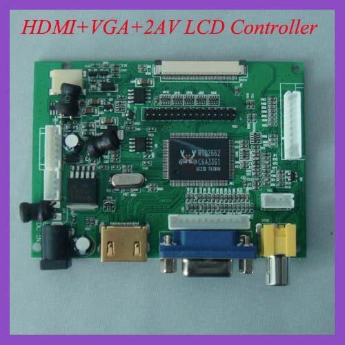

Блин, ребяты, ну что за бред вы несете... Все неправильно, идеологически.
Откуда этот гроб-селектор на 8 каналов откопали? Из девяностых?
Еще раз - главное, что в первую очередь нужно сделать - это приобрести контроллер, о котором я говорил тут.
Например такой:
У него есть VGA, HDMI, 2 AV (один для КЗХ). Все, сразу решается куча проблем:
1---Камера - AV1
3--тв-тюнер, цифра или 5 --караоке - HDMI
6 --Компьютер - VGA
7 --Камера заднего вида - AV2
Далее. Кто-нибудь вообще думал о том, что при использовании всех этих внешних девайсов:
- их надо питать
- ими нужно управлять. Что, на каждый девайс свой пульт? Ужас.
- нужно думать, как избавиться от помех по аналогу, а они поверьте будут!
- они банально, каждый в своем корпусе занимают кучу места
Почему не взять компьютерную модель тв-тюнера? аналог все равно в машине нонсенс, цифра работает хорошо. мы можем встроить его во фронтенд, уже -1 пульт
То же самое можно сделать с караоке - вообще зачем нужна отдельная железка? Полно софта под pc.
Вообщем, идея "подогнать все устройства под один VGA на мониторе" мягко говоря бредовая. Про помехи и качество полученной картинки я вообще молчу.

Ну, объясните-же, мне , наконец, как тут происХодит переключение, с одного входа на другой??
По моему Вы скрываете это.
очень, уж, хочется знать.
алекса вне форума   Ответить с цитированием
Старый 19.12.2012, 19:16   #66
awtoap
Аватар для awtoap
Регистрация: 19.09.2009
Город: Мелитополь
Сообщений: 2,022
Вам же написали кнопкой Source по кругу. Тобиш один раз нажали VGA, второй раз HDMI и так далее. Но есть заветный проводок, на который подаете +12В и он сразу переключается на вход AV2. Сняли - вернулся на тот вход, который был до этого!

Сообщение от алекса Посмотреть сообщение
Насколько, трудно-муторно-затратно, вмешаться в это управление, и вывести на каждый вход свою кнопку.
Возможно-ли такую приблуду, купить??
Или заказать изготовление??
Технически несложно.
Реализовать можно двумя пособами:
- изменить прошивку контроллера, заказав это китайцу, который торгует ими
- использовать отдельный микроконтроллер, который будет сам жмакать кнопку source несколько раз до нужного входа.
У меня только один вопрос - а нафига?
Вообще, в большинстве случаев клавиатуру кнопочную отрезают от контроллера, оставляя ИК приемник и пользуются им. Зачем лишние кнопки на торпеде? Красоты они не добавят
Повторяю, если не понятно: управлять переключением входов и вообще всеми настройками отображения информации на мониторе можно с помощью ик пульта. ИК приемник можно разместить в незаметном месте и тем самым не портить внешний вид салона авто.
