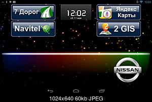

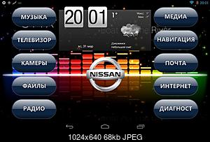

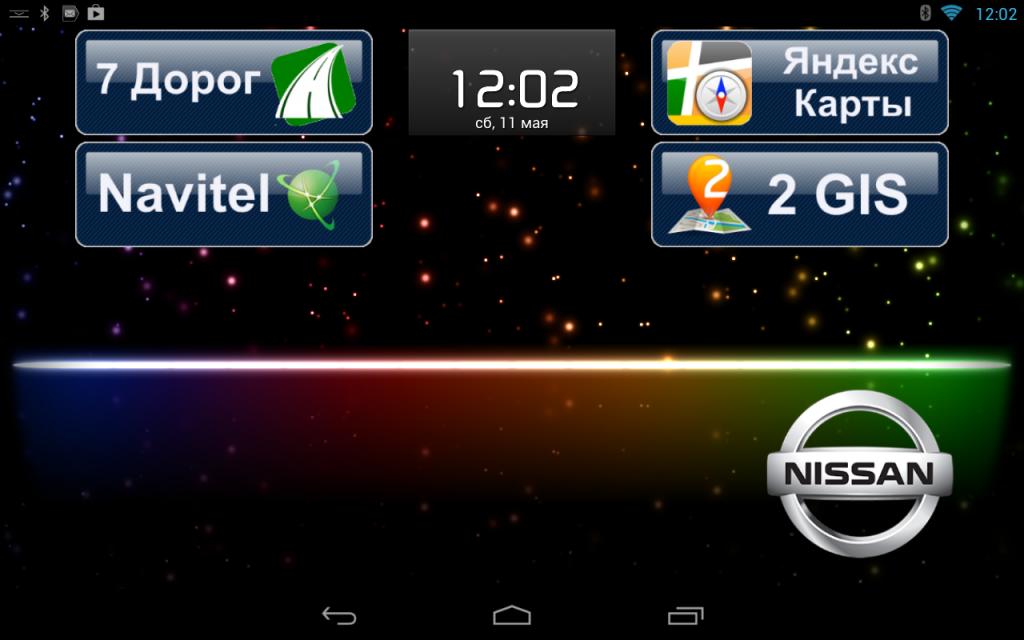

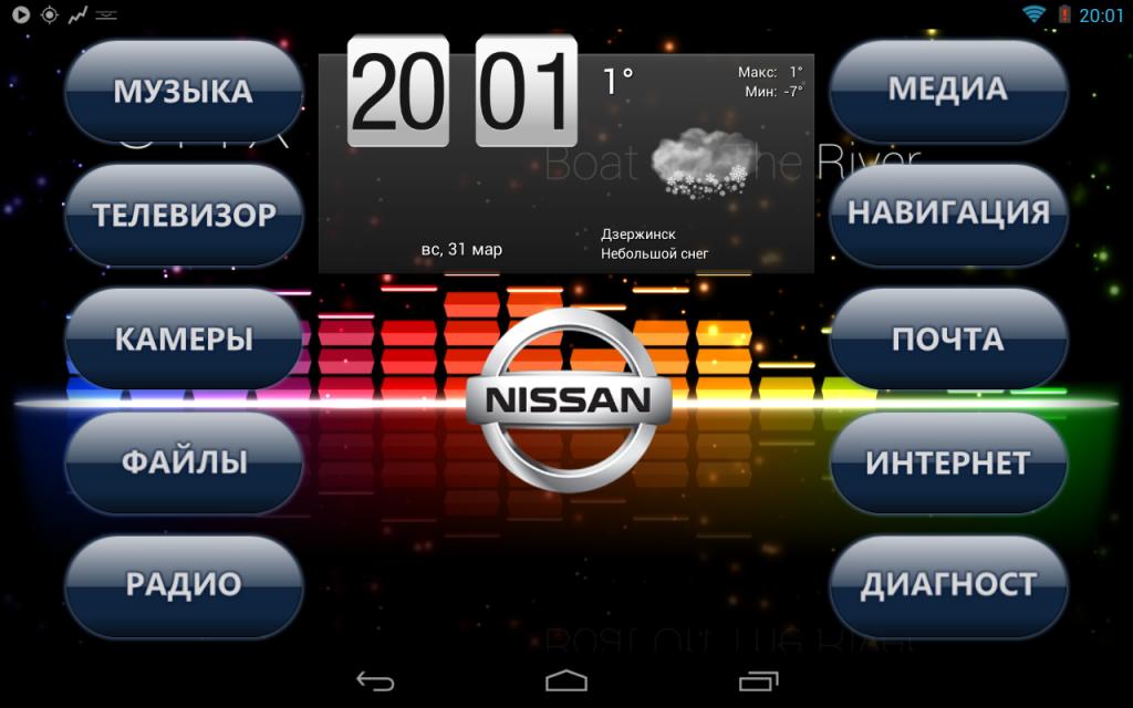

Продолжаем.
Нашел неплохой on-line сервис по созданию кнопок.
http://vorabota.ru/zdes-mozhno-samos...eneratore.html
Пока вот, что получилось:
Название: Экран Навигации.jpg
