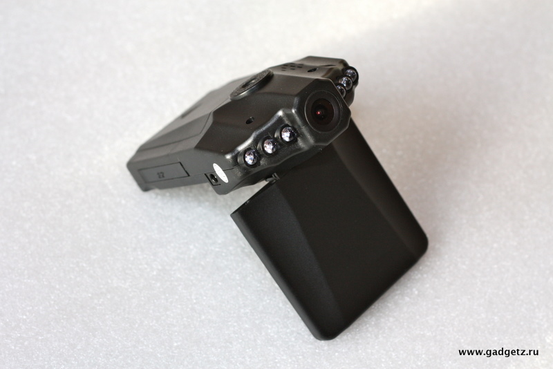

Сообщений: 3,085
Из последних изменений:
1. gps мышь на MT3329 вместо GPS BU-533
2. Видеорегистратор:
