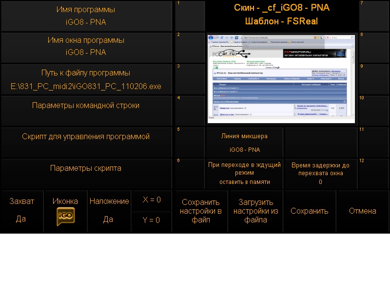

нашел то ли глюк, то ли баг...
вкратце - скачал iG08.3 c 4ПДА, установил (до этого работала версия с компкар). Встроилась нормально, НО! при нажатии на кнопку iCar (которая в верхнем левом углу) Иго замирает до тех пор, пока не тапнешь по экрану. при чем с разными версиями икара происходит одинаково (1.5.9 и 1.6.0).
такое чувство, что окно Иго становится не активным
настройки
качал отсюда

Ну вот здесь икар вообще не причём
Добавь в sys_pc.txt в папке iGo в секцию [debug] такой ключик render_without_focus=1 и всё заработает

век живи - век учись! простите, бес попутал...
спасибо, все работает
