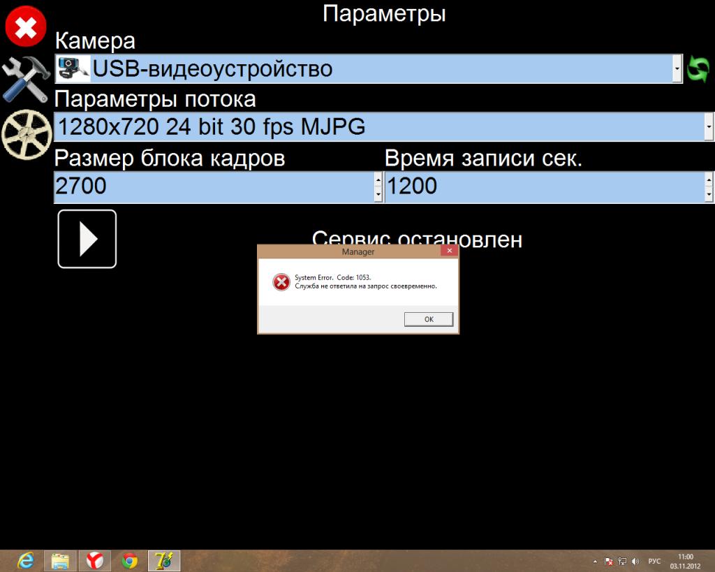

Попробовал запустить на Win 8 не запускается сервис (ни bat, ни из Администрирование)
На Win 7 работала.
В чем может быть причина?
На Win 7 работала.
Перешёл недавно на Win8... У меня тоже не запустиласть служба PION, а жаль. Видимо, в Win8 как-то по-другому реализованы драйверы UVC.
Может быть, попробовать PionServices.exe в режиме совместимости с Win7 запускать? (вечером попробую).
EDIT: Прочитал первое сообщение темы, вспомнил, что и на Win7 это делал при установке:
Для WIN7 необходимо PionServices.exe в свойствах выставить совместимость с WinXP SP3. Запуск от им. Администратора НЕ требуется. И не помещает перегрузиться. Спасибо Imhost!

В Win 7 даже не ставил совместимость - работает.
Поставил совместимость с WinXP SP3
Сервис инстолируется, при запуске start.bat DOS окно появляется на 1-2 сек., если его запускать от имени Админа - висит намного дольше, потом закрывается. confif.ini не создается.
При использовании Manager.exe: выставляю данные, создается confif.ini (см. вложение), при попытке потом запуска через него сервиса выдает ошибку (см.вложение), изменений в ini не происходит.
Думаю в Win8 что-то накрутили с безопасность, поэтому не дает запустить сервис
